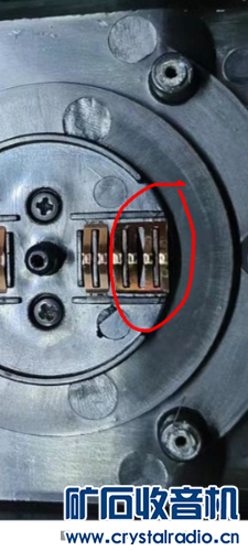

楼主: 天天爱玛丽
数字表拨盘接触不良怎么办?
发表于 2023-2-25 20:45:36 来自手机 | 显示全部楼层
这个簧片看起有问题,不知道是不是光线问题,看起簧片有点下陷

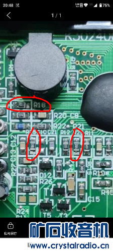

发表于 2023-2-25 20:50:32 来自手机 | 显示全部楼层
图片中的电阻很有可能虚焊

酒精洗后上凡士林,接触问题可以解决很久。
 楼主| 发表于 2023-2-25 22:15:02 来自手机 | 显示全部楼层
31#楼的兄弟好细心,弹片难道被我搞坏了,最外圈这个弹片貌似切换档位供电的,这种怎么修
 楼主| 发表于 2023-2-25 22:28:55 来自手机 | 显示全部楼层
这个4联弹片最边上这个弹片的确有点变形,看来时好时坏的问题最有可能是它引起的。网上只找到2联弹片,哪里有4联弹片可以买啊,不管是不是它的原因,都想把它换了。
 楼主| 发表于 2023-2-25 22:32:48 来自手机 | 显示全部楼层
那些电阻看着像虚焊的,是拍摄角度的问题,实际看是焊接很好的,表功能没问题,只换档有问题挡

发表于 2023-2-25 23:45:54 | 显示全部楼层
天天爱玛丽 发表于 2023-2-25 19:16
拆开给大家看看内部,
建议拆下旋扭的两颗螺钉,弹簧圈后面垫上一层合适厚度的纸片(例如烟盒壳子)再拧上,目的是减小旋钮至电路板面距离,增加弹片压力,再试。

发表于 2023-2-26 14:40:26 来自手机 | 显示全部楼层
天天爱玛丽 发表于 2023-2-25 19:33
似乎你的猜测是对的,上好后又好用了,貌似我以前好奇拆过多次的,难道是没有对准?!以前听说过日本的仪器仪 ...
所以现在好用了?
 楼主| 发表于 2023-2-26 18:33:00 | 显示全部楼层
xylxyl 发表于 2023-2-26 14:40
所以现在好用了?
偶尔还会接触不良,就这样吧,主要是找不到可以用于替换的弹片,所以应该没法完全修复
发表于 2023-2-27 13:30:24 | 显示全部楼层
用两个常见的代替,导线焊接联通。
