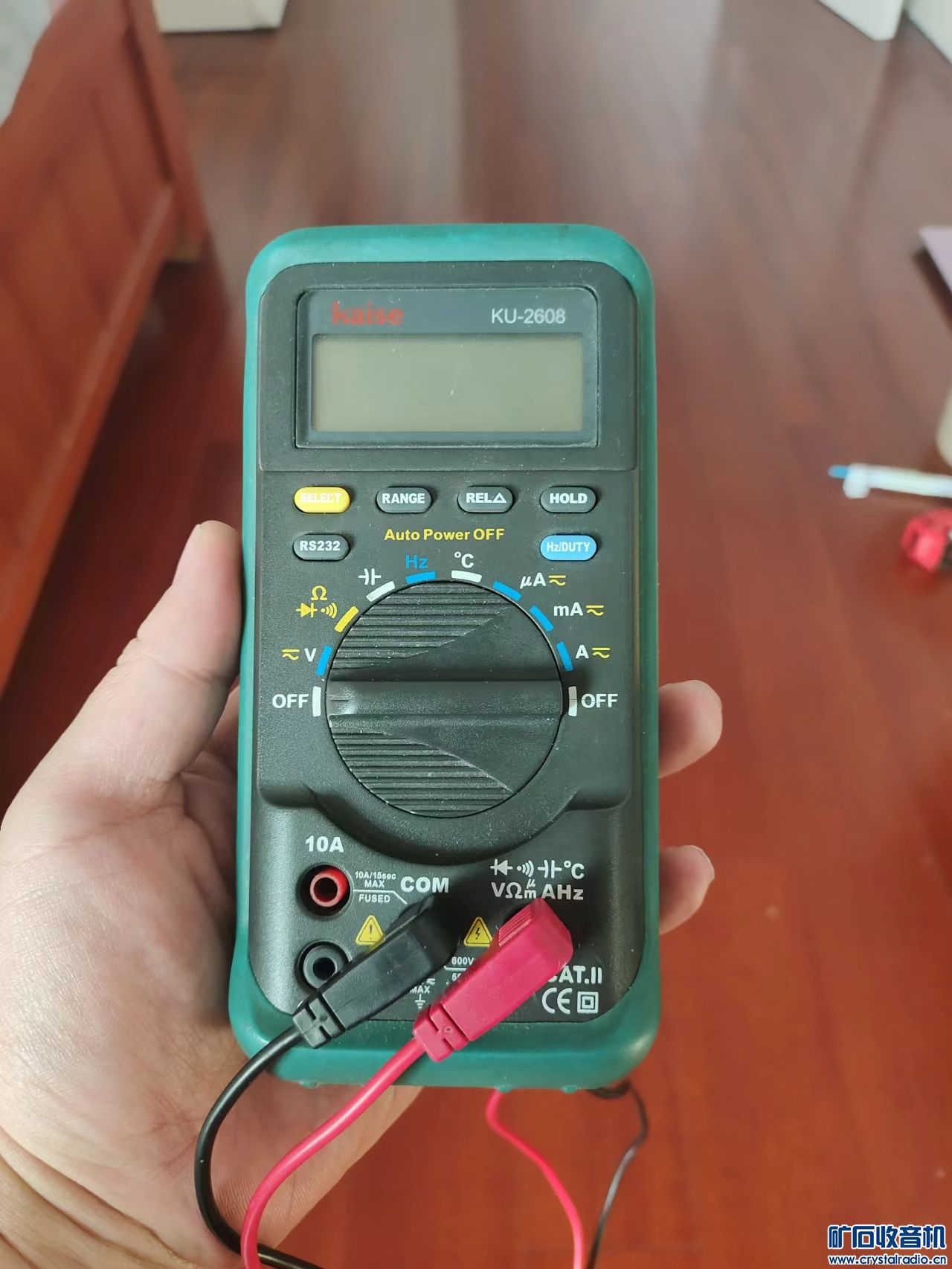

我十四五年前在东莞赛格入手的,花了640米,本来是奔着日本的做工去买的,谁知被它害惨了,只好用了不到两年,拨盘就出现了接触不良的毛病,也因为这块表,从此对日本做工不在信仰.
后又陆续发生了后撑板和电池盖的塑料脆化断裂,一直保养的很好,没有晒着热着,为甚么会这样?
就这个质量和做工,真的赶不上60米优利德的,无语.
现在想请教一下坛友们,拨盘接触不良的问题,如何解决不较好,我试了好多办法都无效,是不是这个表就是设计的有缺陷。
也希望在这里曝光这块表,以后不要再有人买这块表了。

小众品牌,很难淘配件。640当年可以买福禄克17B了。
发表于 2023-2-25 16:47:28 | 显示全部楼层
转盘开关大概率是PCB开关
发表于 2023-2-25 16:49:18 来自手机 | 显示全部楼层
酒精擦干净试试

清理干净之后最好涂一些固态的润滑脂,否则干磨坏得更快
发表于 2023-2-25 17:21:23 | 显示全部楼层
拆出来清洗,如果线路板磨损了,就不要修复了,
发表于 2023-2-25 17:23:53 | 显示全部楼层
卡在旋钮上的导电弹片磨损了吧?
发表于 2023-2-25 17:29:43 | 显示全部楼层
我这块DT9201。95年买的香港红昌,已用了28年,前几天拆开用无水乙醇清洗一下 开关继续用,线路板不知镀的何物,接触点也没磨损。误差也不大,你的表接触不良清洗一下即可。
发表于 2023-2-25 17:30:46 | 显示全部楼层
拆开看看就知道了

平时基本不用,到点弹片没有磨损,有时换挡会没显示,有时则显示上一个档位的数字不动,总感觉是芯片程序问题。不太像机械问题。
 楼主| 发表于 2023-2-25 17:46:07 | 显示全部楼层
bios 发表于 2023-2-25 17:30
拆开看看就知道了
拆过多次了哦,也没看出啥问题

已经清洗过,无法解决问题,芯片牛屎的,估计换芯片才能解决。
