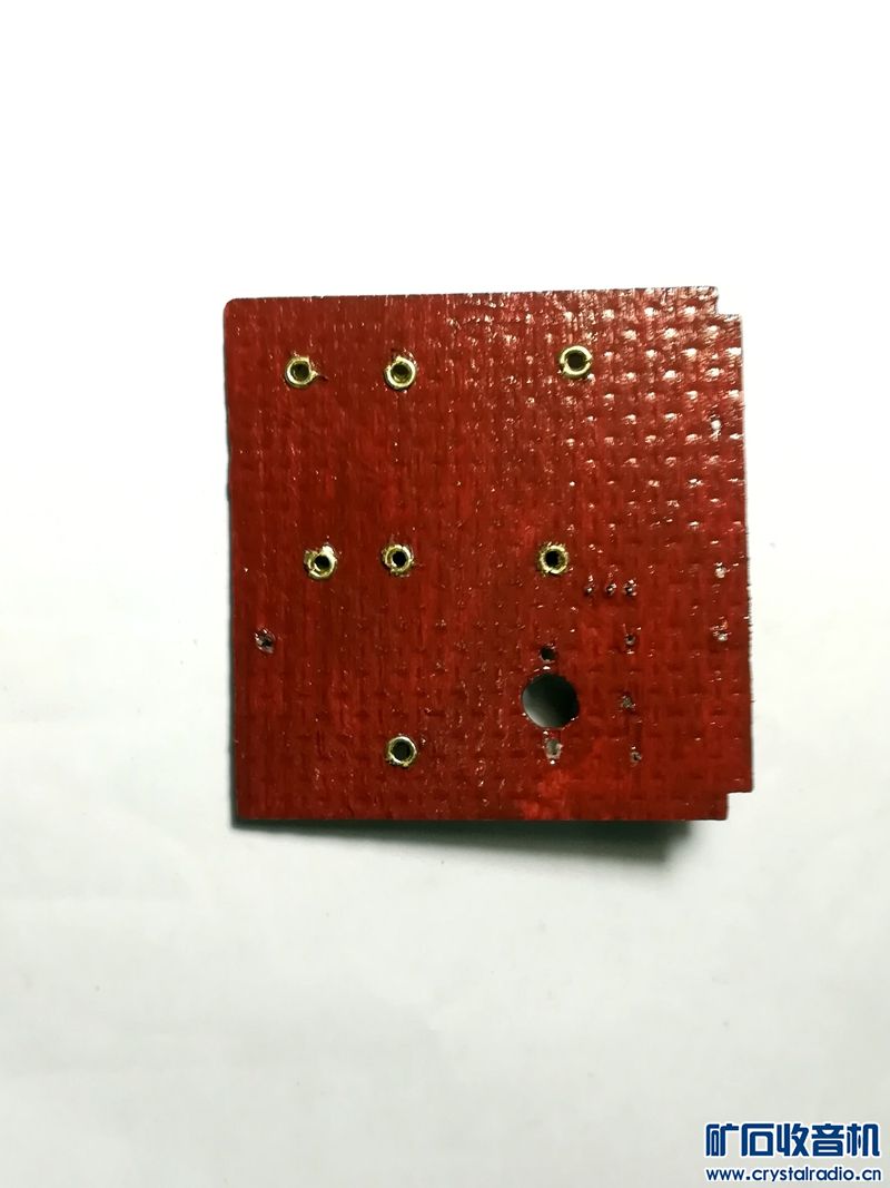

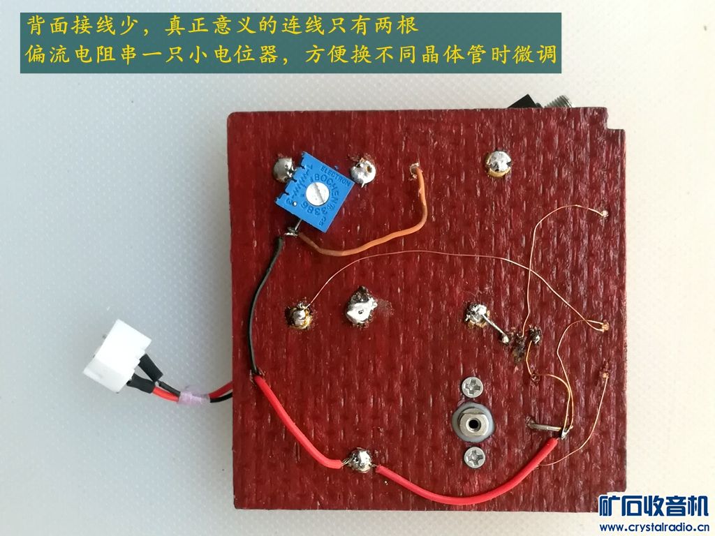

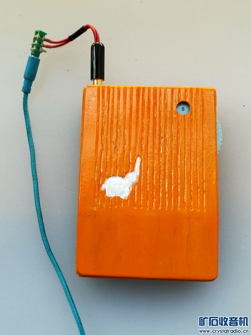

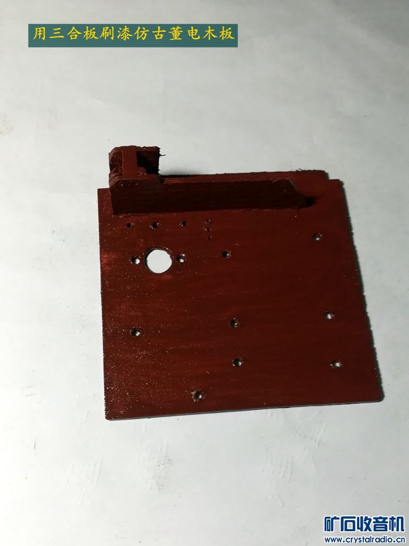

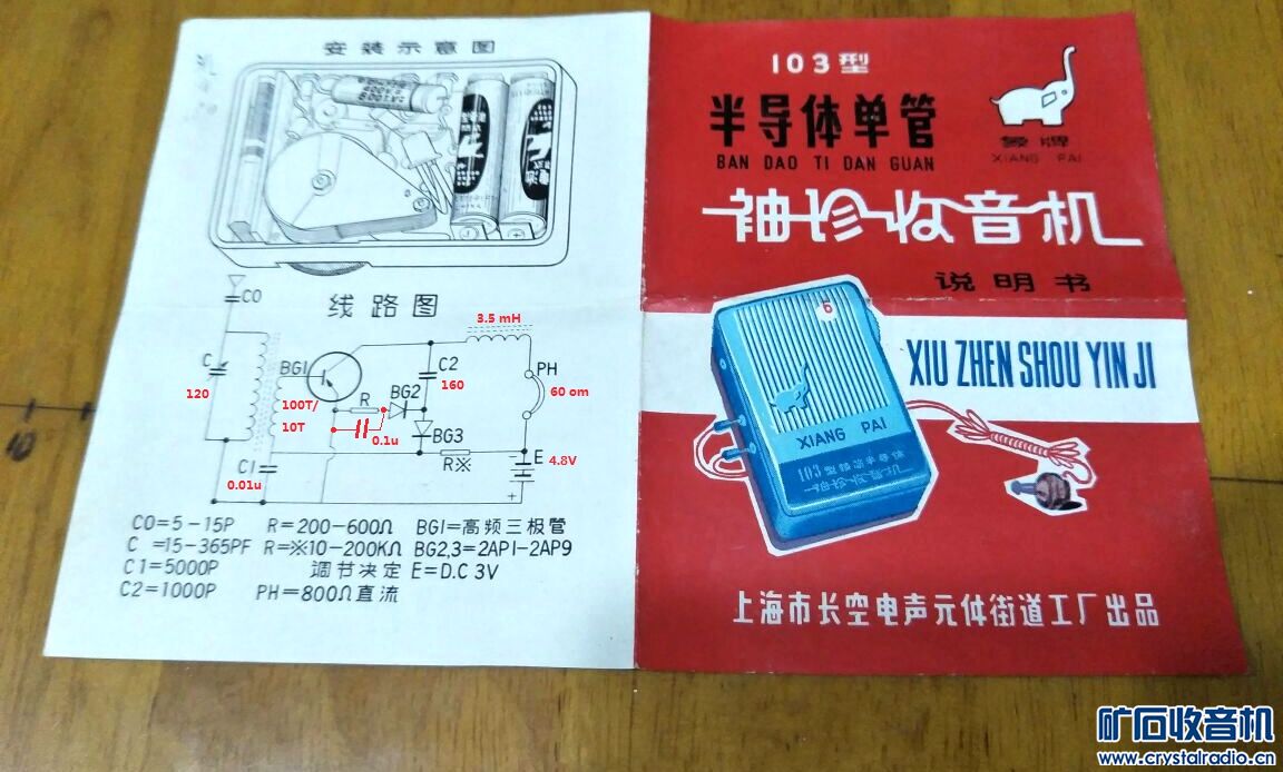

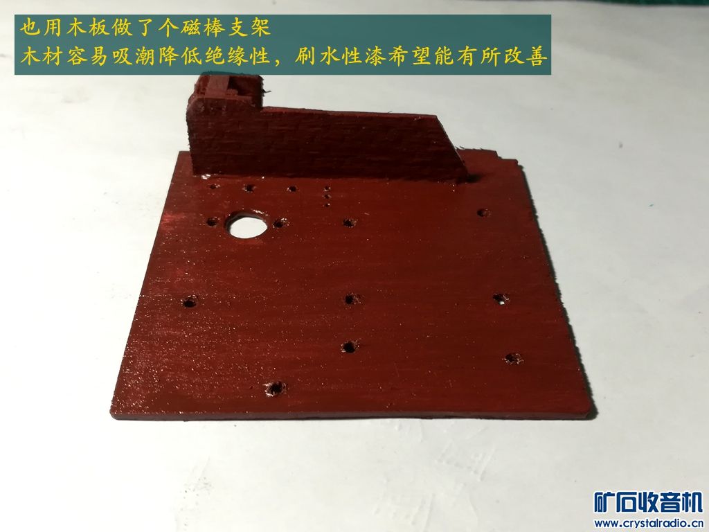

没见过“象牌”103单管机真身,有坛友高仿过此机(DIY仿四大名“单”),我这里条件有限,就低仿一下!电路元件参数略有调整,并为二极管回路电阻增加一只并联电容。
配上一起做的大耳塞,效果还是可以的。如果接入喇叭呢?

现在的耳机两个单元串联一般有32-64欧,接单管机可以用。音量比以前的高阻耳机小些,但音质更好。

天线次级绕成初级的10%是不是多了?如果可变电容是365pF,那么次级的确应该是初级的10%左右可以兼顾灵敏度和选择性,但这里实际使用的是127或140pF的可变电容,天线初级比用365pF时多,谐振阻抗也就更大,为了兼顾灵敏度和选择性,次级就应该适当减少一些。另外,天线回路在高频段的谐振阻抗大于低频段,而天线初级与次级的阻抗比、三极管输入阻抗都是固定不变的,因此在一定范围内,增加次级匝数可改善低频端匹配但高频端匹配会变差,减少次级则反之。我制作多级高放收音机时发现,如果可变电容使用140pF,天线在55mm短棒上绕0.2mm漆包线做初级,那么次级6匝则选择性非常好,再减少次级则选择性改善不明显但灵敏度大大降低,次级绕8匝灵敏度明显提升但选择性变差,次级再进一步增加只会使选择性严重被破坏但灵敏度几乎没有提升,也就是说55mm磁棒天线次级最佳匝数在6~8之间,其它尺寸的磁棒天线次级最佳匝数会有所不同,但次级匝数对灵敏度、选择性的影响应该同样明显。

谢谢冰岛老师的指点,没想到还有这样的影响。后面仔细调试估计性能还能改善。
 楼主| 发表于 2023-2-23 00:34:07 | 显示全部楼层
再生使用发射极线圈,目前频率高端受再生量影响比低端显著,降低再生量可以改善高端啸叫,但低端灵敏度会比较糟糕。
