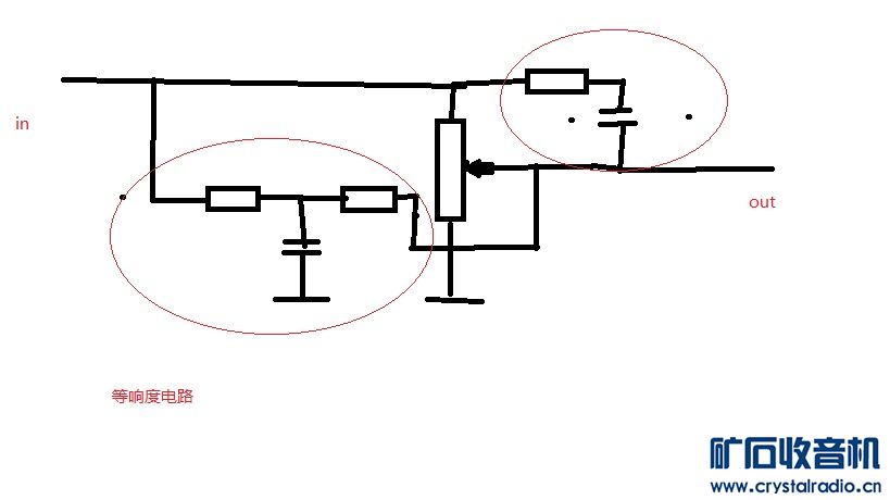

楼主: radiolover12345
仅用电阻电容和电感等无源器件,能实现重低音功能吗?
发表于 2023-2-24 15:09:30 | 显示全部楼层
当年用过的等响度电路原理图,参数忘了,左边圈内是低音补偿,右边为高音补偿。音量越小补偿作用越大,音量最大补偿为0
 楼主| 发表于 2023-2-24 23:52:28 | 显示全部楼层
shiuyipyuen 发表于 2023-2-23 05:47
她肯定记错了,的而且确是串联电感,另外还可在喇叭并联几十至几百微法的交流百伏耐压安规电容,
容 ...
如果是串联电感,就讲得通了。
另外,在喇叭上直接并联一个几十至几百微法的电容,如果喇叭上得到的输出功率比较大,这种方法功率损失会比较大,相当多的中、高频信号的能量都通过电容短路掉了。我以前也曾尝试用这种方法衰减高音、增强低音,结果音量还没开到最大时,电源已经带不动了,而去掉并联在喇叭上的电容,音量开到最大时,电源也能轻松带动。

是啊,确实是这样,,,提升低音,理论和实践应该都是串联电感或者并联电容。
