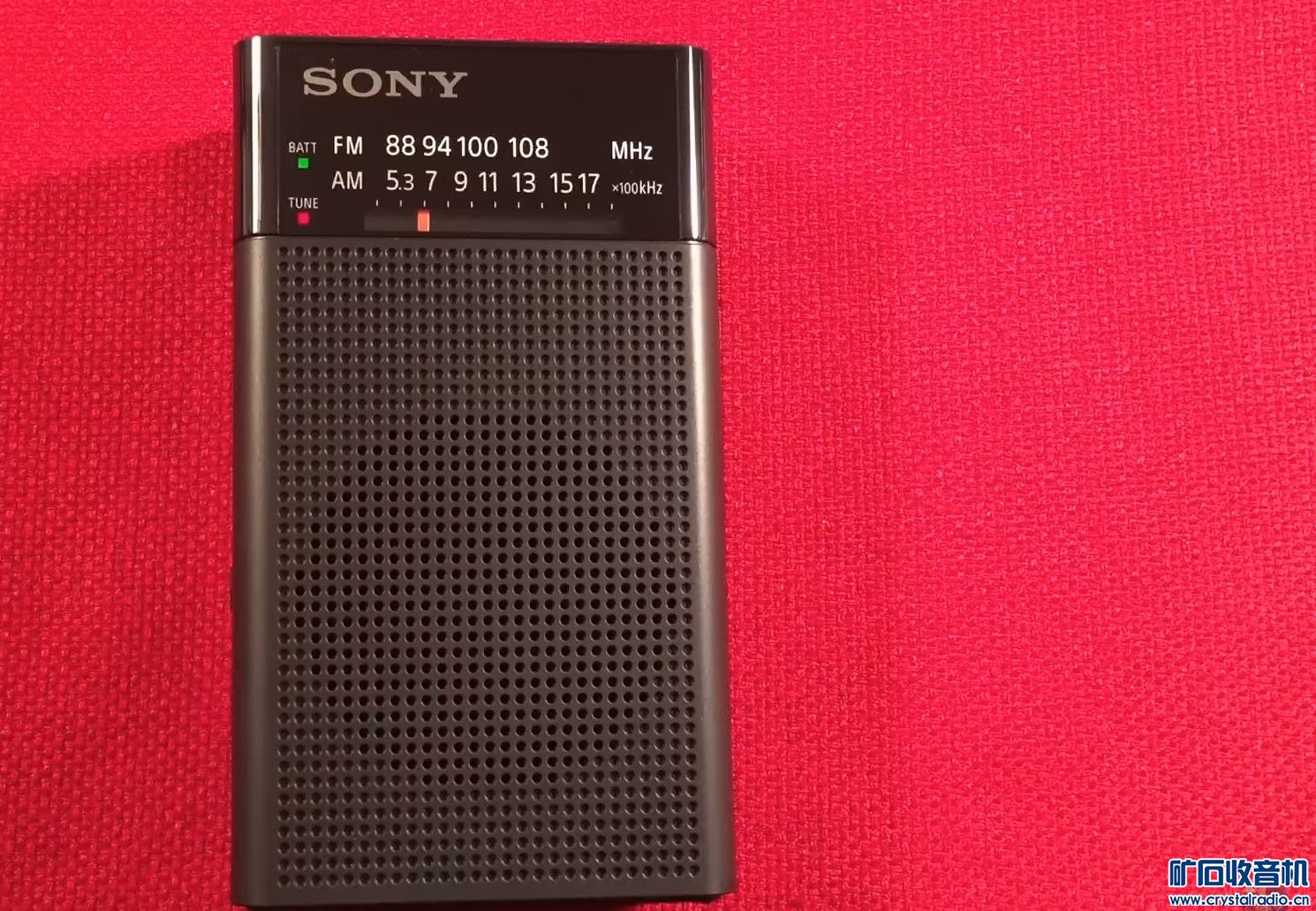

发表于 2023-2-26 22:54:35 | 显示全部楼层
前两天看到这种 sony icf-p26 ,27.  26是传统机 27是dsp机。外观一样。
