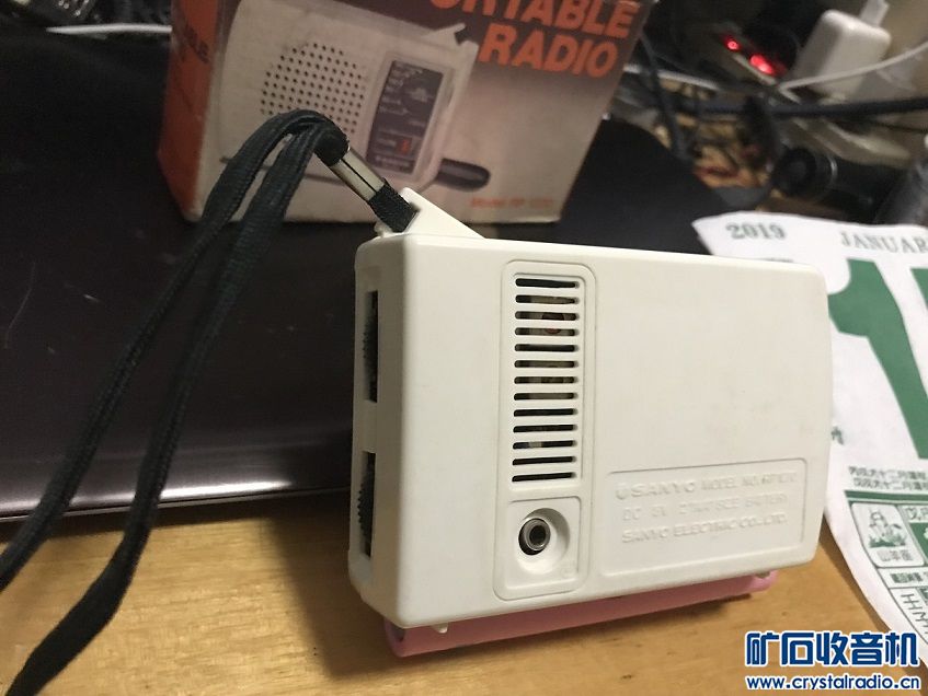

我有一台三洋中波机,带包装盒,几乎全新的,你要吗?

我推荐三洋RP1280 做工器件中规中规声音好有老味道,当年销量大很容易找到9成新的机器。还推荐中夏ZX921套件,自己打理好了效果可以胜过RP1280。 ZX921 的原型机是兰陵X115 X118 机器效果也不错但做工一般。咏梅的机器做工也一般,看着没感觉。
