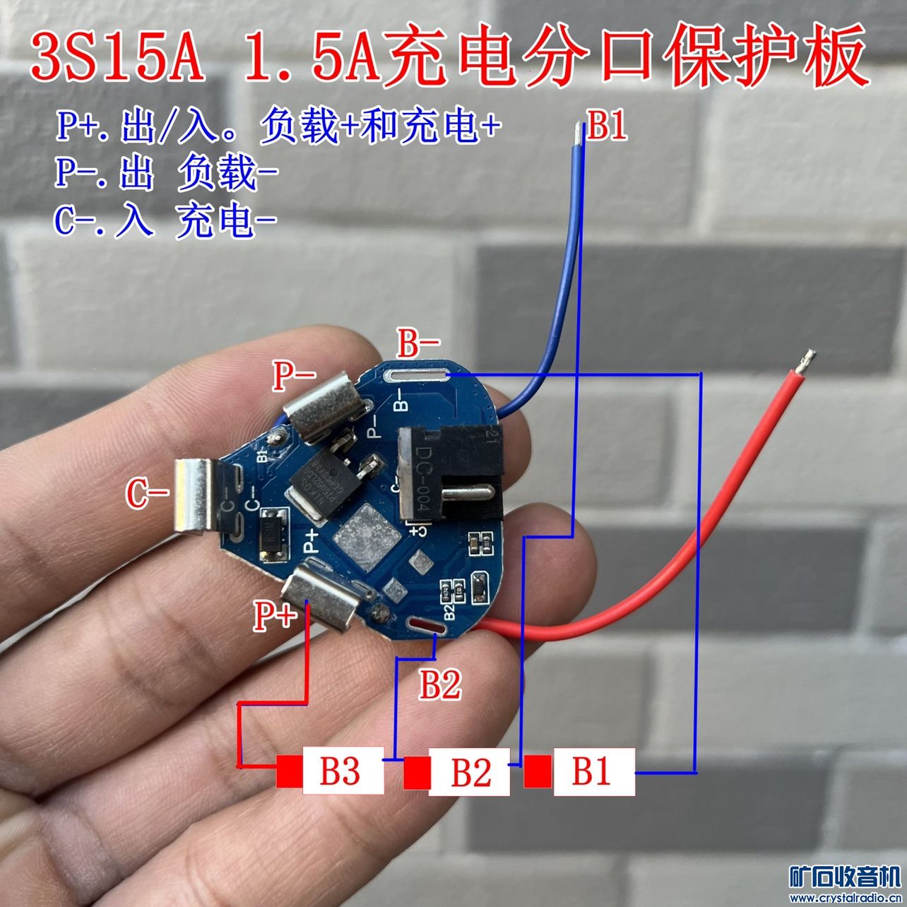

      刚邮购了一块12V锂电池,就是电动螺丝刀用的,三串18650锂电芯的电池,发现充电到12.33V,拔下充电器电池电压就变成了9.33V,带不动负载。
拆开电池外壳测量,每块电池电压都在4.17V的样子,显然是保护板的问题,请教一下,哪位师傅有维修经验?

三串锂电充电到12.33V,每个锂电单元4.11V(4.17V),充电基本经常而略偏低,而输出9.33V显然严重不足。摸死管是否有问题?考虑退换货。

测了一下每块电池,大致内阻为50毫欧以下,还没有测试容量,估计应该大约1500MA吧,电池没有商标什么的......

0.6元一块保护板是几多安的能带动电动工具吗?
 楼主| 发表于 2023-2-20 21:10:52 | 显示全部楼层
借用网络图片:就这么个保护板
 楼主| 发表于 2023-2-20 21:12:18 | 显示全部楼层

这个图片上的,跟实物一模一样。

保护板有最大电流限制,小了带不动电机,我在电动螺丝刀上用2节锂离子电池替换4节镍镉电池,5A的保护板不能用要换8-10A的保护板才行,但拧螺丝力矩太大(堵转)还是会保护而不输出电。

估计是电池问题,电池内阻太大,瞬间放点不行

电池质量太差了吧,新的一般单个内阻10多mΩ。50mΩ不是电动工具用的

未必就是保护板问题,电池的问题也要排除下。加负载就某一节就掉得厉害,那电芯就不行了。
谢谢,测量每节电池电压都在4.17v,用万用表测试短路电流都在9A的样子。测量电池输出端子,电压为9.33V。
