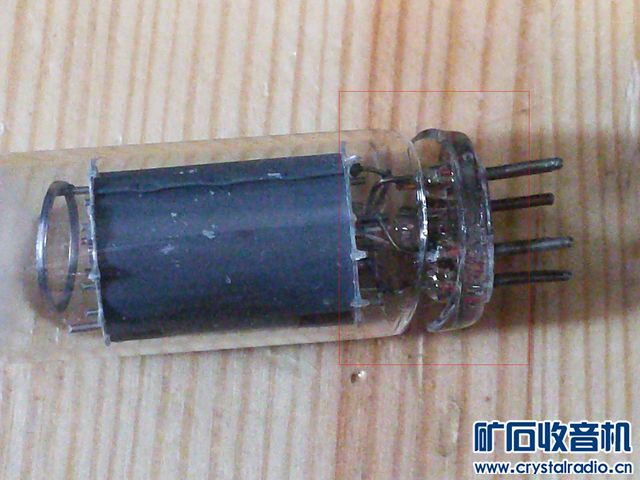

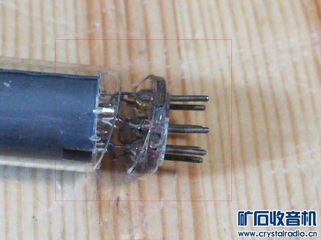

这是我以这种方式坏掉的第二个电子管了,这个型号是6BE6,是用到收音机变频的。
今天发现收音机不响了,这个电子管头顶发白,从根部裂开了。
以前坏的一只是整流用的5Z2P(我在另一个帖子说5Z3P,说错了,今天检查了下是5Z2P),也是这个坏法。不过这个5Z2P的玻璃壳从胶木座上松动了,我涂了一点虫胶黏牢了,然后用了一段时间就破碎了。
我以前怀疑是虫胶的问题,膨胀系数不同。现在看不一定是这个问题,这个6BE6没有底座的,莫名其妙就这样了。
发表于 2023-8-30 13:42:42 | 显示全部楼层
我有台机子的整流管也是开裂了,更换了用了1天不到又开裂了,检查是管座孔与管插脚接触不良,导致电弧高温开裂,缩孔后解决!
 楼主| 发表于 2023-2-18 19:25:04 | 显示全部楼层
这个事吧,我还是没弄明白。
我有个习惯,就是机器入手后要清洗干净,管子要拔下来用酒精擦干净,看到管脚弯了要正过来,当然不会蛮力。
可能是这个问题。

也许是因为玻壳上有划痕,热胀冷缩时间长了应力作用自然裂开了。

看这个切口 像是附近高压打火 对着它放电形成痕迹 然后热胀冷缩就炸了  遇到过这种样式损坏的电子管   电视机 内部打火搞的

管座粗制滥造,质量太差,电子管插入后应力过大造成玻璃破裂。

告诉你一个可能是原因有可能不是原因的原因,玻璃真空的东西拍腥,别人经历过两次,给收拾鱼的人用暖水瓶加点热水热水一接触有鱼杂的盆子就爆炸了,两次都是如此。不知道是什么原因。所以有腥味的手最好别摸电子管,暖水瓶等玻璃真空的东西。
