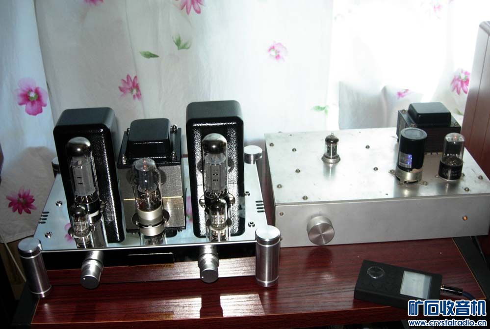

收了台EL34单端,6N2并管推动,如果想升级或打摩,请高手指教

这几天折腾的过程
功放参考网上介绍的一些方法,加强了滤波退耦,目前声音还算满意,高中低三段均衡,高频还可以再做的细腻些。
开始用的2014年买的红芯的数字播放,主要是WAV ,APE,MP3类的文件,不支持DSD,
TCXO 温补晶振+红芯 ES9023 解码器
后来改为升迈的CS5 便携数字播放器,播放些DSD文件,效果不错,就是输出信号强度比较弱,电位器要旋转到12点位置,于是考虑加个前级,提升下信号强度,试了2个前级,仿制马蒂斯ATOM 和 简单的双运放 前级
开声ATOM 声音非常不错,宽松,舒展,人声好听了点。 双运放前级 中规中矩,没什么特点。想到最初的5687单管前级,又翻出来,接了进去,开声真是非常喜欢, 马蒂斯声音属于比较理性全面的表现,5687单管前级播放人声,质感非常真实,先接上这么听了。
估计是5687输出的耦合电容用了2个油浸电容并联的原因。

我觉得你把阴极电容换成150UF试试,另外并上10UF聚氨酯音色会改善

多谢指教,6N2的阴极电容并联个1UF的CBB电容,EL34的阴极电容并联了2UF的CBB电容,中频有点太厚了,听邓丽君的歌都睡着了,又并联了104和103的电容,现在声音比较均衡了。
