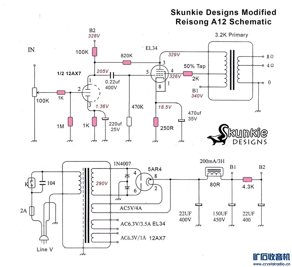

收了台EL34单端,6N2并管推动,如果想升级或打摩,请高手指教
发表于 2023-2-18 12:05:57 | 显示全部楼层 |阅读模式
收了台EL34单端,6N2并管推动,如果想升级或打摩,请高手指教,目前听起来声音还不错,功率略小点。有无更好的驱动方案?
比如把6N2改成EF86,或者改成6N11,6CG7,6N1 等。电路图如下

发表于 2023-2-18 19:28:08 | 显示全部楼层
可能调整一下工作点比较现实,6N2并管已经够可以了。
重点是没看到环路反馈回路,这个接法,没反馈一般好不了。大多数情况下,接上反馈,立杆见影!

发表于 2023-2-18 13:16:40 | 显示全部楼层
我看到的是6N2工作点建的好低。单管才0.65ma,这个位置的特性曲线好像不怎么线性。这个机子是无反馈的?
谢谢指教,网上看到个打摩的方案,改为一半的12AX7 推动了。

6G2是小七脚花生管,其性能直逼1/2—12AX7。6N4与6N2参数相同是6N2的低噪管性能同12AX7。后面的电路比前面的会好些。EF86五极管不好用(噪声与失真)三接推不动,不用并管的话你提到的三种管都可以用,注意6N11不要超压。
要得到较大的输出,就参考典型应用。
6N2并联,是在你所提到和目前想到的几个方案里 最佳的。 6N11、6N1 都不如6N2并联。12AX7也未必比6N2好。
建议不要轻举妄动。
