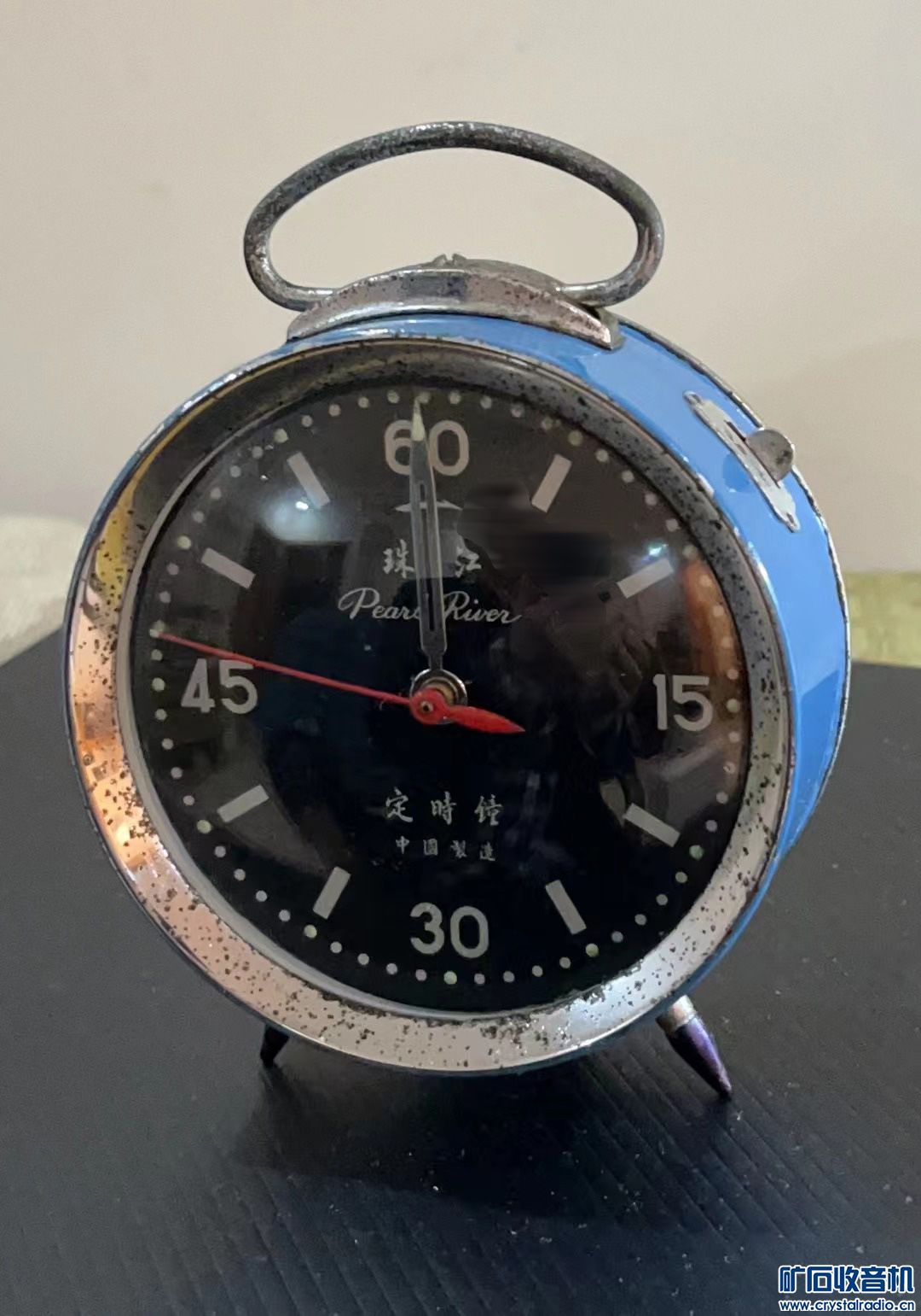

求助:这个老钟,拆到这里,没法了...

发表于 2023-2-16 17:47:18 | 显示全部楼层
hujingdi 发表于 2023-2-16 17:21
搜索某宝,看到了拆指针的工具,谢谢。
不是多了个齿轮,
偶尔拆装没必要买专用工具(恐又多了件闲置物),做好字盘保护,设法拔就是了。
怕针表面受损,压针用空心塑料管(如圆珠笔芯)。

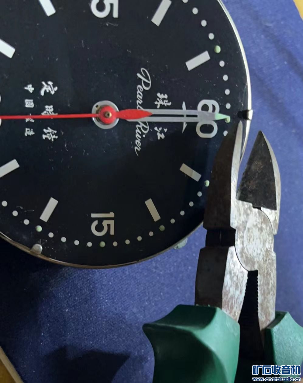

汇报如下:
1、用剪线钳,小心的撬起,压在面盘边缘,扣着面盘的三个小铁片。
2、剪线钳很好用力,小心的撬起第二个,当三个小压片撬起时,顺利拆下面板。

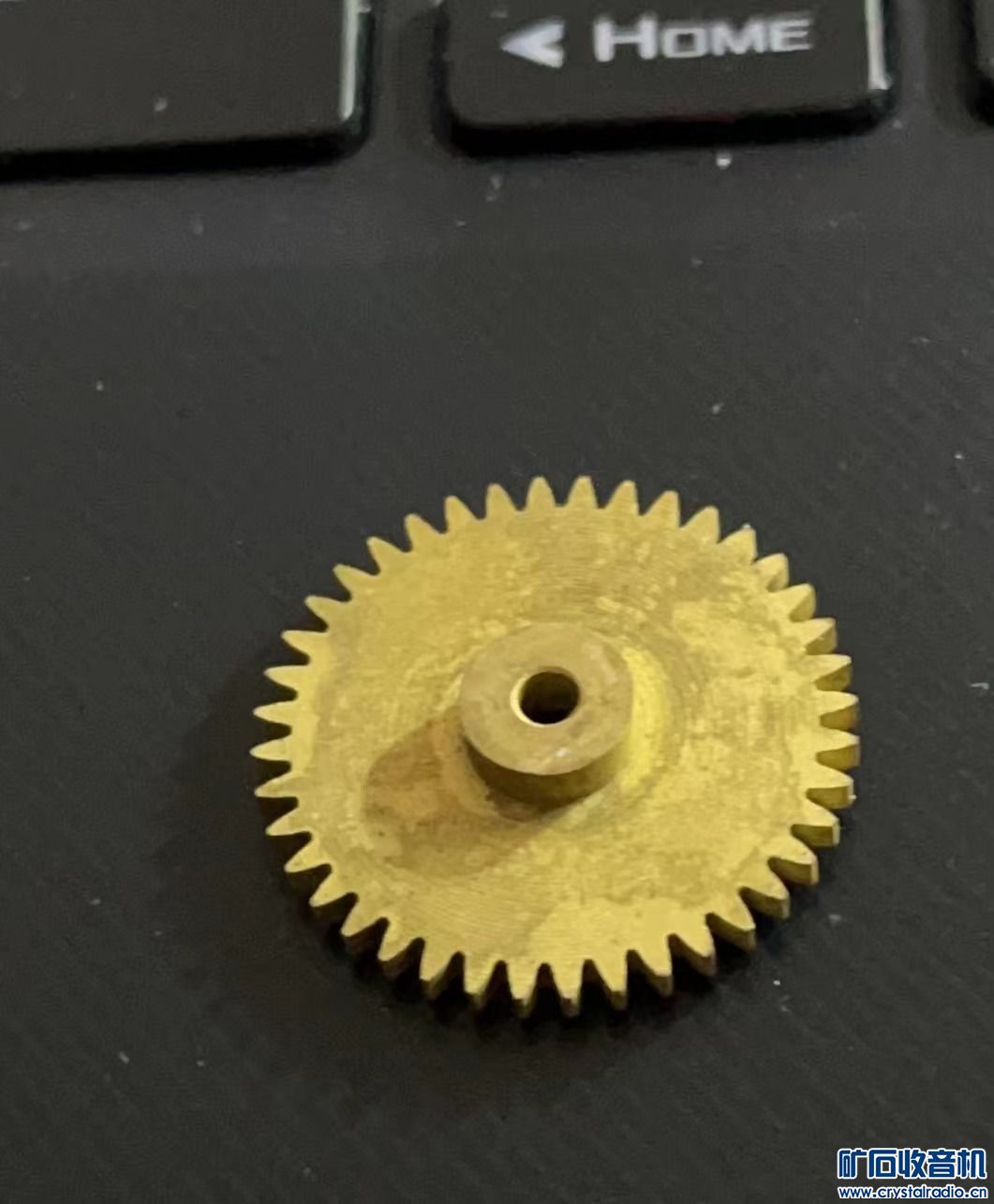

3、拿开面盘,里面游荡的齿轮暴露出来了
4、仔细看清这个齿轮掉下来的位置,
5、把齿轮请出来,清洗一下
6、清洗完成是这个样子
7、把齿轮安装回原来的位置,小榔头轻敲打

那个齿轮是调分针的,
没它分针不动。很重要!
发表于 2023-2-23 10:52:09 | 显示全部楼层
hujingdi 发表于 2023-2-22 15:03
那个齿轮是调分针的,
没它分针不动。很重要!
这个齿轮要压紧在轴上。
 楼主| 发表于 2023-2-23 14:45:43 | 显示全部楼层
qie 发表于 2023-2-23 10:52
这个齿轮要压紧在轴上。
