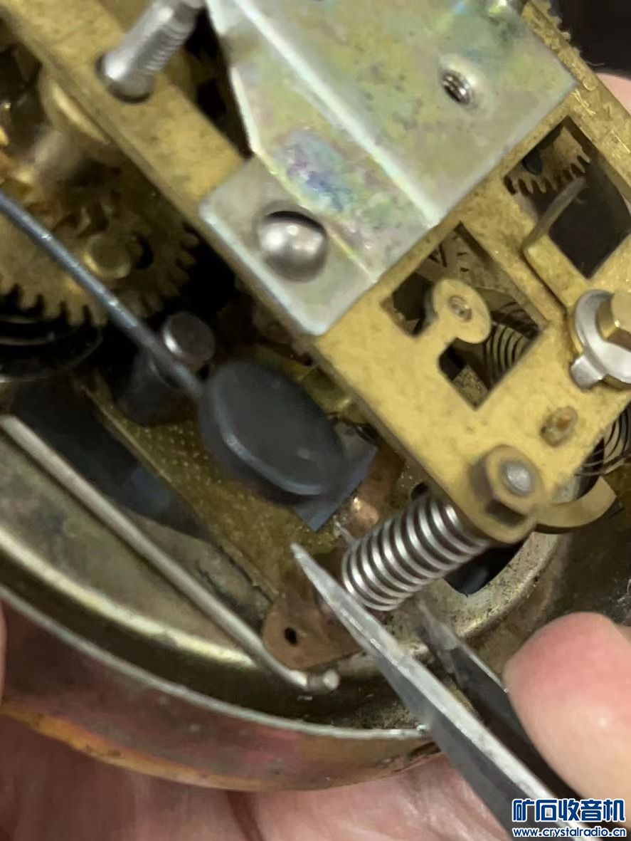

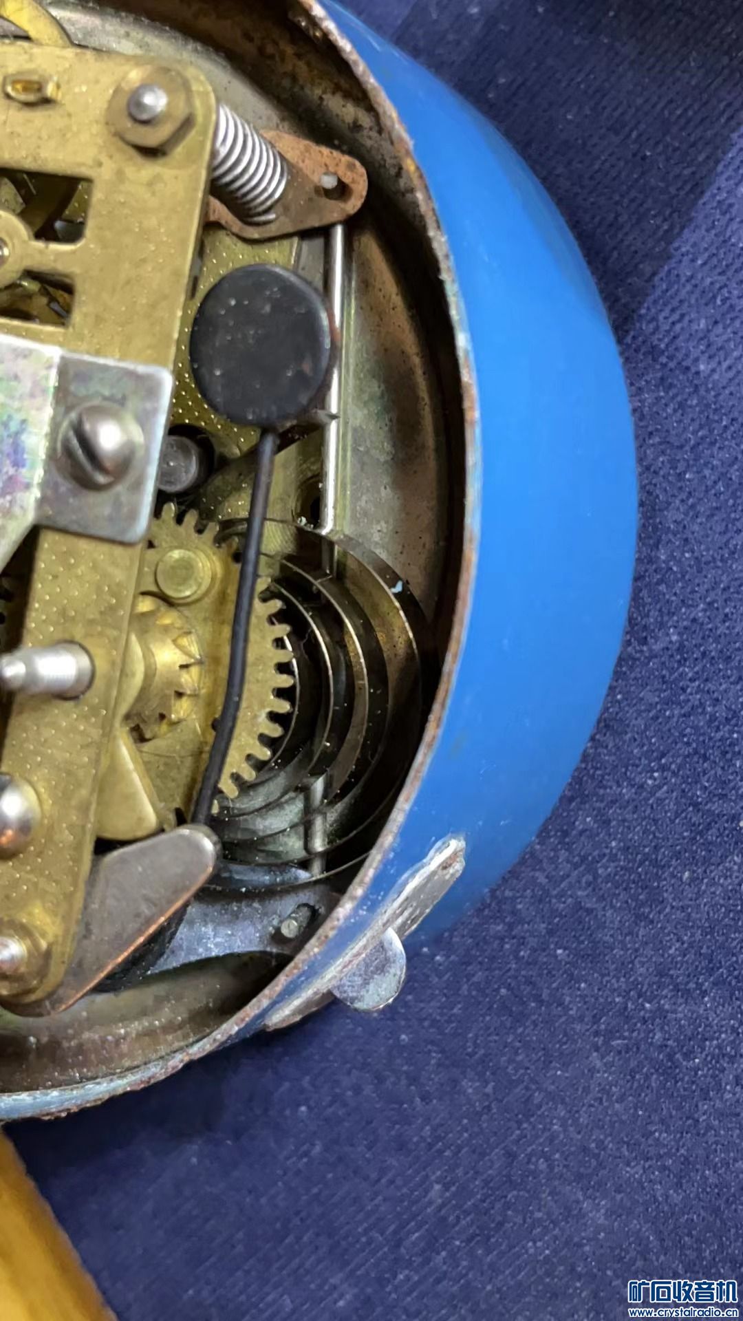

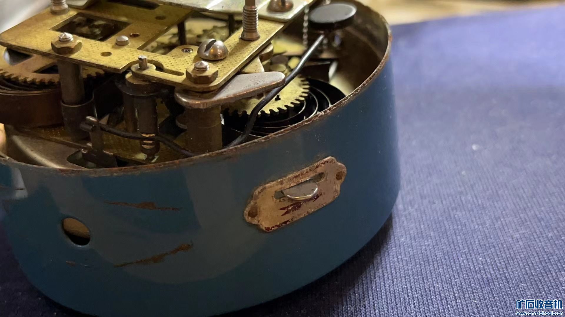

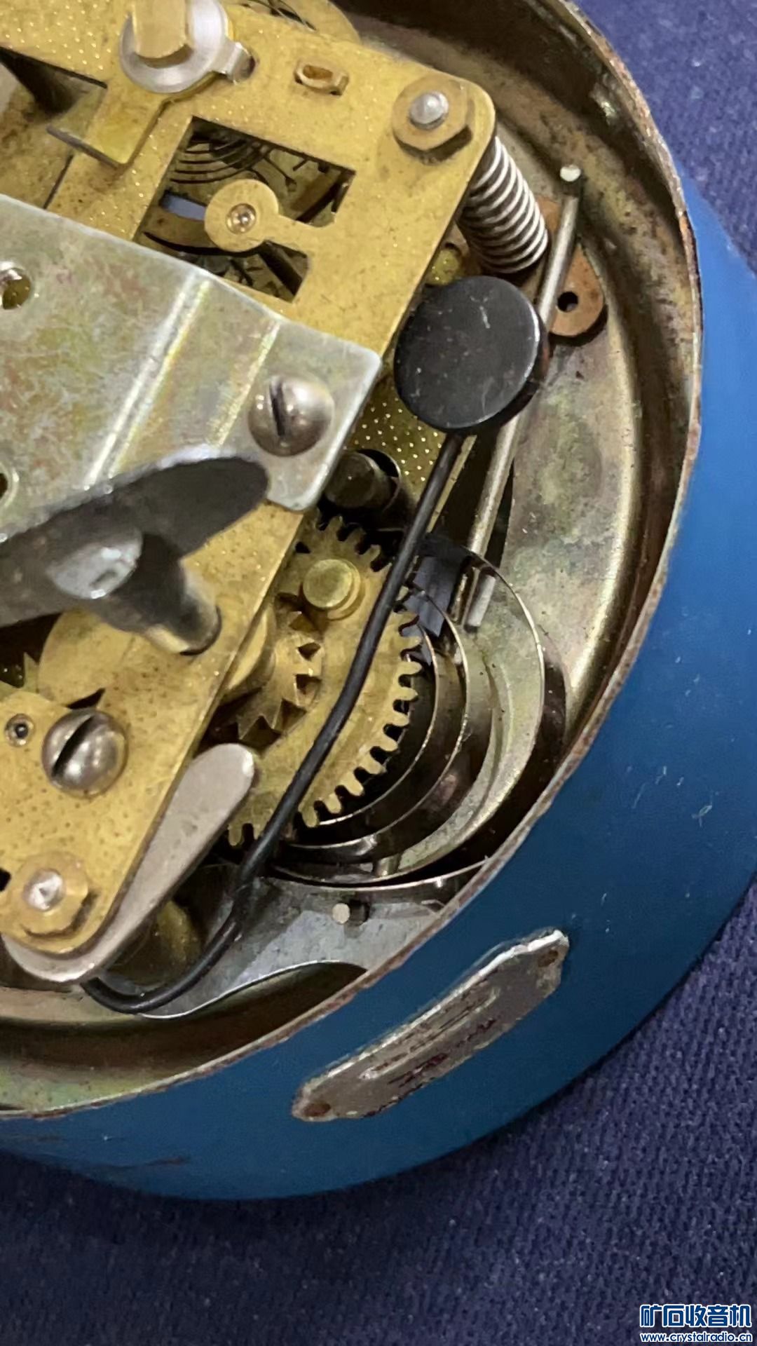

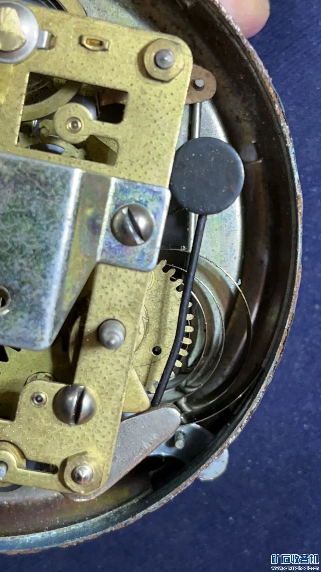

钟的机芯有一个耳朵,挡住了拆开的"路",往下该怎么做?
耳朵有一条连动杆,看这好像和拆机芯出来也啥没关系
机芯侧着到这个份儿了,也出不来
换一个角度拍,看得清楚
耳朵挡板这个是两个小铆钉固定的,不至于破坏性撬开这两个小铆钉吧?
......怎么办?

发表于 2023-2-15 22:32:16 | 显示全部楼层
建议拆闹钟机芯时,把发条上紧后再用小铁丝绑上,免得拆机过程中,因弹力损坏齿轮。另外,绑紧发条后,机内的空间就大了些,难很轻松地拆出机芯,用不着损毁铆钉。

发表于 2023-2-16 02:39:18 | 显示全部楼层
拆过很多往往是一打开哗啦一声满桌子小捻撵转。不得要领
发表于 2023-2-16 09:14:58 | 显示全部楼层
连杆上头有扭簧的那一端,能不能压缩一下扭簧,抬起扣住连杆90度短弯头那个铜铰支配件,使连杆先从上头脱开,也许就能错开位置,慢慢取下机芯了

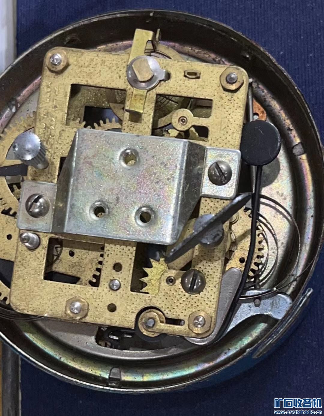

 楼主| 发表于 2023-2-16 10:40:43 | 显示全部楼层
NewChina牛中国 发表于 2023-2-16 09:14
连杆上头有扭簧的那一端,能不能压缩一下扭簧,抬起扣住连杆90度短弯头那个铜铰支配件,使连杆先从上头脱开 ...
谢谢您,的确是弹簧翘起,连杆脱钩。
耳朵退出外园
机芯出来
机芯出来,继续搞清洁
还会遇到问题,继续请教您们。谢谢!
发表于 2023-2-16 12:13:07 | 显示全部楼层
hujingdi 发表于 2023-2-16 10:40
谢谢您,的确是弹簧翘起,连杆脱钩。
主要是楼主您这段话,以及这段话前后的两张照片内容和角度
正好描述清楚了问题,以及相关结构扣件之间的完整关系
有了这些前提,交流效率才提高,然后我才敢快速大胆猜测,再由您小心求证

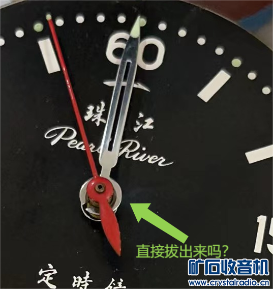

 楼主| 发表于 2023-2-16 16:07:53 | 显示全部楼层
正好描述清楚了问题,以及相关结构扣件之间 ...
NewChina牛中国:您好!
请问下:这两个针(分针和秒针)是怎么样卸下来呢?
            是直接向外扒吗?
发表于 2023-2-16 16:26:04 | 显示全部楼层
hujingdi 发表于 2023-2-16 16:07
NewChina牛中国:您好!
没专用工具就直接拔。
发表于 2023-2-16 16:27:35 | 显示全部楼层
NewChina牛中国:您好!
直接拔下来。
这玩意有个快捷方法,就是不用把机芯全拆了,直接放煤油里浸泡,然后用刷子刷洗即可。然后喷WD40(正品)。
不过放煤油里浸泡的话,要拆表盘和指针,那个上面的漆怕煤油的。我猜想更简单点用化油器清洗剂,把表盘用保鲜膜包起来也能凑合。
泡洗和拆洗我都做过,最后一个我自己想的,没干过。
检查下轴孔有无明显的旷量或椭圆型,这种情况影响走时精度和稳定性,一般出现在那个擒纵轮(就是摆轮前方那个)或更前一个齿轮上。
这种情况需要拆下来夹板,或冲压修孔,或嵌入新材料修补,需要相当水平,就不建议修补了。
发表于 2023-2-16 16:29:52 | 显示全部楼层
我从图片上看轴孔貌似没问题,建议泡泡或喷喷算了,这玩意组装的时候有精度要求,有顺序要求 ,弹簧还打手,不建议做。

 楼主| 发表于 2023-2-16 16:44:10 | 显示全部楼层
ssffzz1 发表于 2023-2-16 16:29
我从图片上看轴孔貌似没问题,建议泡泡或喷喷算了,这玩意组装的时候有精度要求,有顺序要求 ,弹簧还打手 ...
现在不是搞钟的精度。
现在问题是:机芯和面盘之间有个齿轮,齿轮在面盘的后面游动着。
所以必须先把指针取下来,然后开面盘,才能拿到齿轮,才能看到齿轮需要安装在哪里?
发表于 2023-2-16 16:58:26 | 显示全部楼层
hujingdi 发表于 2023-2-16 16:30
谢谢回复!
专用工具,长什么样?
复原没问题。拆卸时针分针秒针工具有多种,您搜一下就能看到了。
