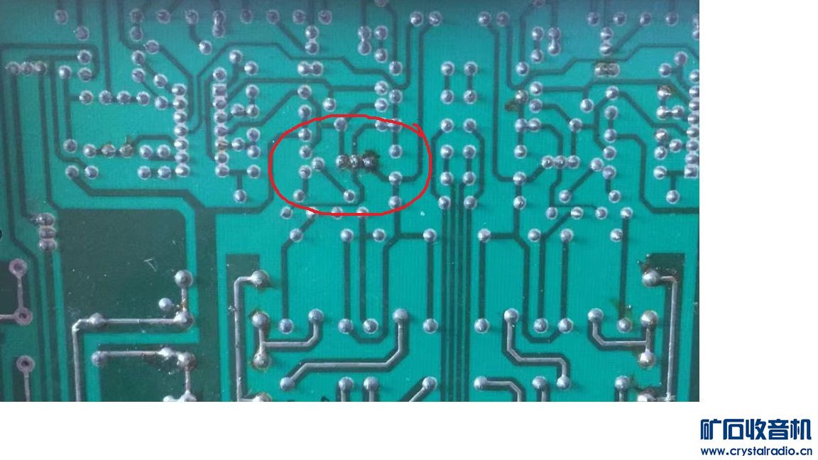

买的时候商家图片是正常,发过来坏了一路,考虑还有一路是好的,折了20块钱就收下了。
前两天有空就开盖看看是什么原因导致坏了的,希望能看到有什么器件烧糊了的,谁知失望了。
没东西烧糊就不会修了

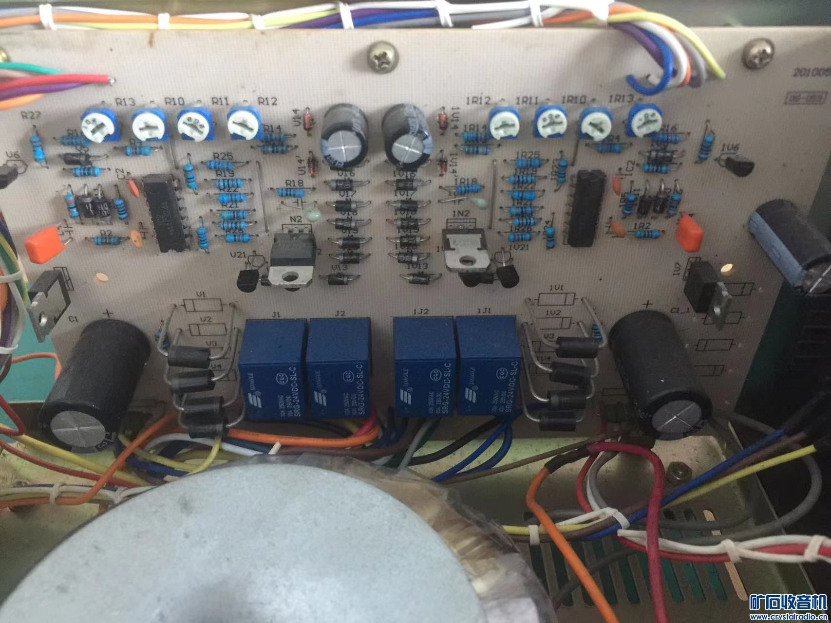

查了下,变压器输出的34v3a在两个继电器整流后,坏的这个是20v,好的那端是49v,
应该是不知哪个继电器误动作,可是我不会查。
求师父们赐教。
如果哪位师傅有这个电源的原理图就更好了,电子菜鸟想学习一下,

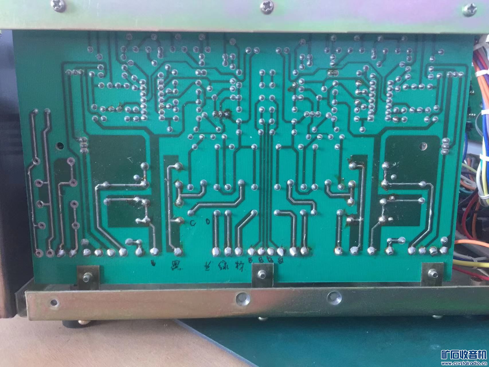

看图,两路相同的,电路板对称,可以比对测量。

对称的电路,有一路好的,可以借鉴,这是比较幸运的。

完全对称电路,还要啥图纸啊。
建议重点查那几个可调电阻,那里是故障高发区

电路板对称,比对测量。
看焊点不够饱满,仔细看看,补焊一下。

      电源坏的一路,故障现象是输出电压低还是无输出楼主没有提及?,故障原因能分析到故障部位。看电源印板图,用的集成电路是LM723是吧?双路电源毕竟有另一路好的参考,相对有个参照物,定能修好。

坏得那路led就没有数字显示,万用表量2v。有一个ha17324a的ic。

图片看不清IC型号,HA17324可用LM324替代,当然这个IC也不一定就坏了,LED显示部分就相当于一个可换量程的数字电压电流表,其不显示可能没有供电电压,或者电压低到表头不能工作。首先你需要将表头供电部分修复,参照好的表头,找到表头的供电端,用大于12V的电压串电阻(表头一般只有几十毫安耗电)给不显示的表头供电,看表头能否顺利点亮,试好表头然后再修稳压电源部分,具体可网上搜一下运放可调直流电源作参考电路,结合好的一路电路数据,来判断另一路的问题所在。

先看看两路交流电压是不是一样?再看看两路整流后直流电压是不是一样,你坏的一路还有20V估计桥式整流的二极管看看是不是坏了一个臂。
