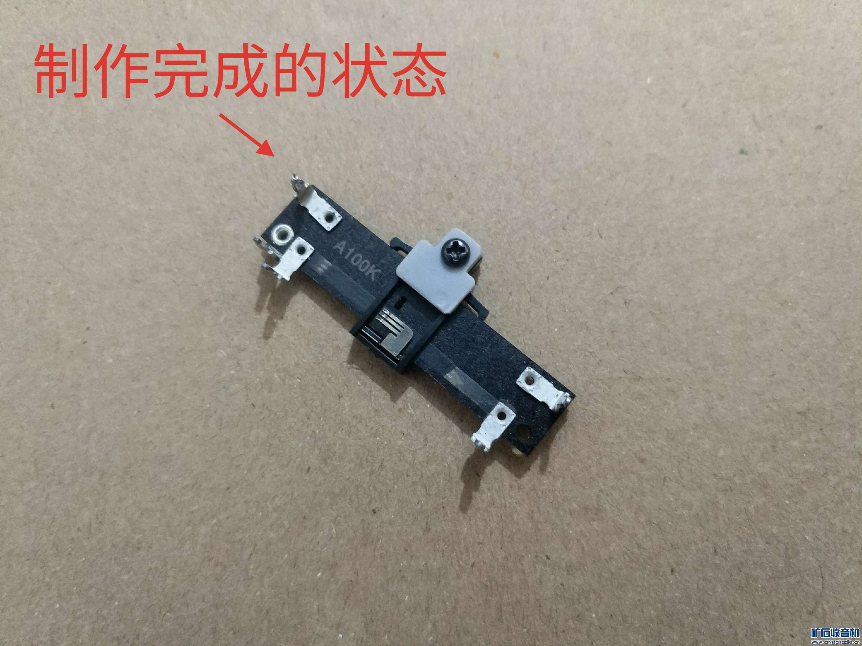

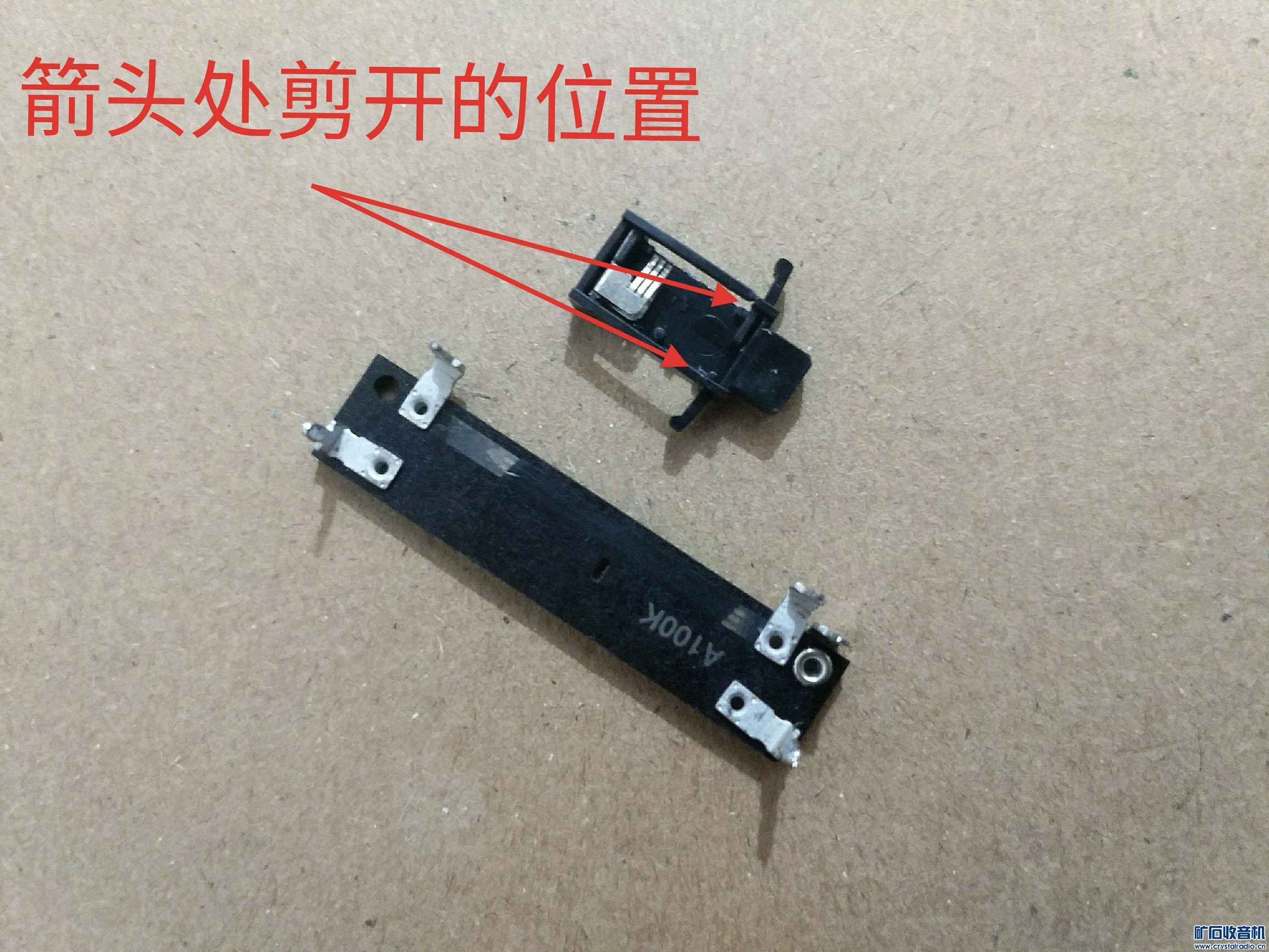

9700DX的电位器时间久了会出现杂音故障,有时甚至失控噪声一片,清洁后无效,这种故障很简单明了,就是弹片松动或变形的接触不良,DX的电位器特殊,不容易找到理想的代换品,只有返厂或更换同型号的拆件电位器,花了半天时间成功修复,效果良好。
 楼主| 发表于 2023-2-12 19:56:21 | 显示全部楼层
剪开取出弹片,用摄子掰一下弹片,保证两边触点扰合,好受力于电位器的碳膜上。

取塑料材料作为压片,加工成形状,并且贴了泡棉,使用一颗小螺丝固定。
 楼主| 发表于 2023-2-12 20:04:27 | 显示全部楼层
压片的材料是以前的收音机套件可变电容器调谐拨轮,质地不软不硬的塑料,好加工。
 楼主| 发表于 2023-2-12 20:07:59 | 显示全部楼层
上机试验,好在压片的厚度和螺丝孔的打孔位置得当,没有和PCB板起冲突,完美。
 楼主| 发表于 2023-2-12 20:14:42 | 显示全部楼层
最后用缝纫机油过一遍碳膜,收工。
