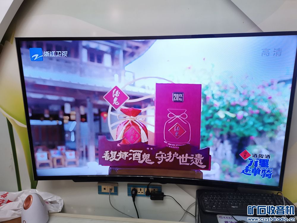

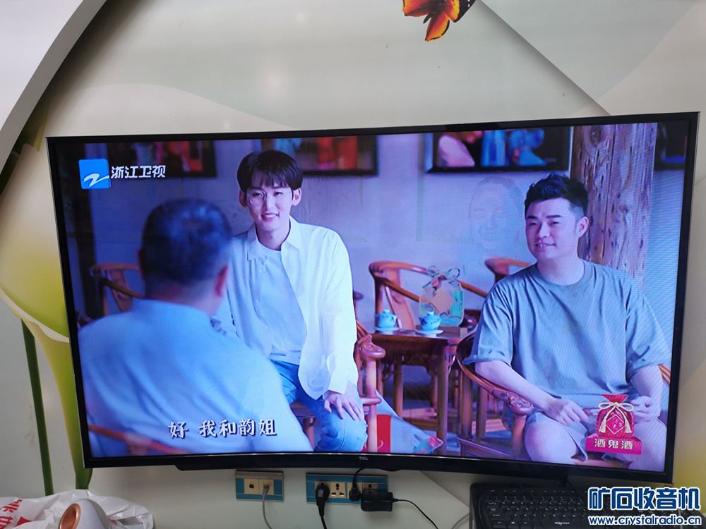

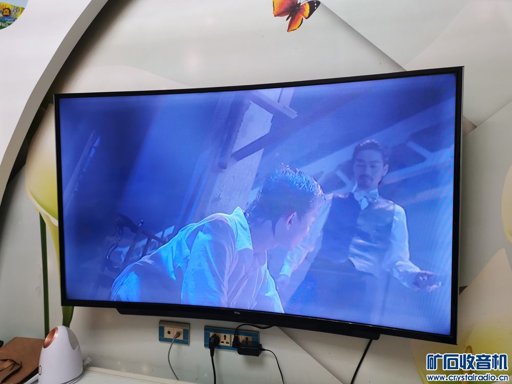

我家的TCL 55曲面屏的,冬天的气温低,看电视就是正常的, 高清没有问题。 只要稍一热,5月份这种有二十几度的气温就不行了, 看起就是昏的。正常的是这样的: 正常1.jpg 正常2.jpg    热了看就是这样的: 变模糊1.jpg 变模糊2.jpg   附上视频:https://v.youku.com/v_show/id_XNjM5MTE1MjYyNA==.html

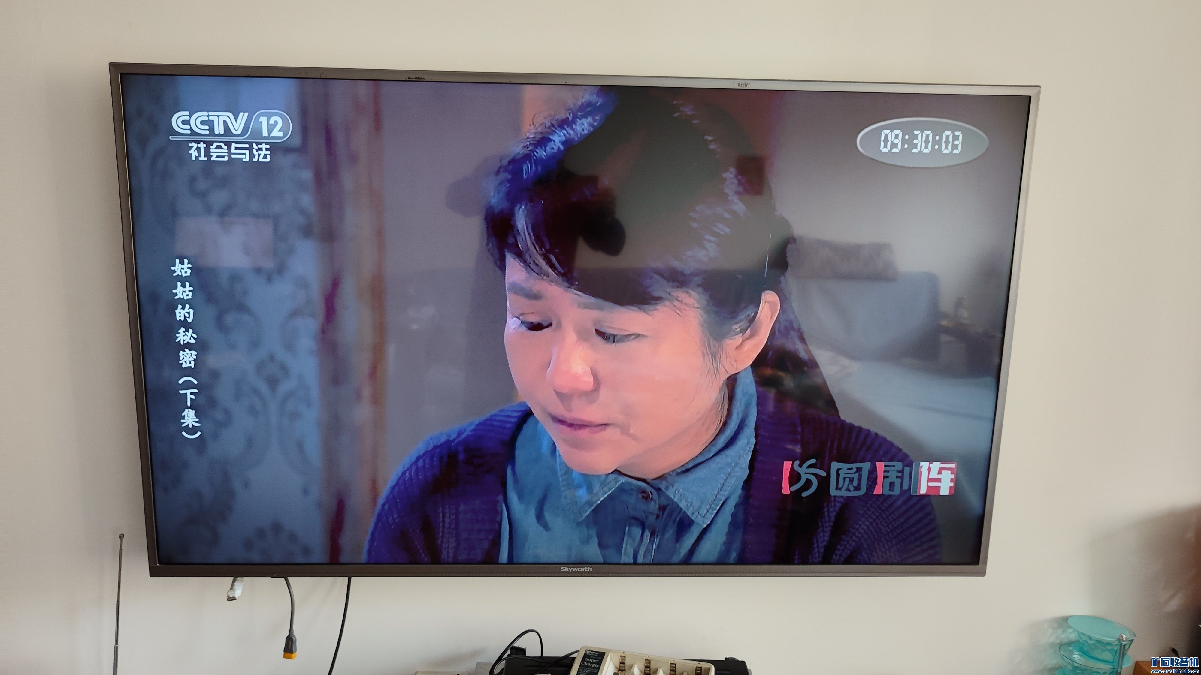

发表于 2024-5-20 11:18:57 | 显示全部楼层
我电视创维55寸,图像到暗的地方列如人物头发就不清晰了,没有层次感。调整电视图像也不行,不知啥原因,请楼主给分析一下,谢谢了。
发表于 2024-5-20 11:31:04 | 显示全部楼层
创维55寸电视图像不清晰,人物画面头部发黑的部分:头发的没有层次,混在一起黑糊的一片,请楼主给分析一下啥故障,谢谢了。
人物头发图像层次不清楚
人物头发图像层次不清楚
人物头发图像层次不清楚
人物头发图像层次不清楚

wskapswwx 发表于 2024-5-16 16:38
我家的TCL 55曲面屏的,冬天的气温低,看电视就是正常的, 高清没有问题。 只要稍一热,5月份这种有二十几 ...
估计屏温度特性不好了吧,要确认必须单独分开测试屏和板子
