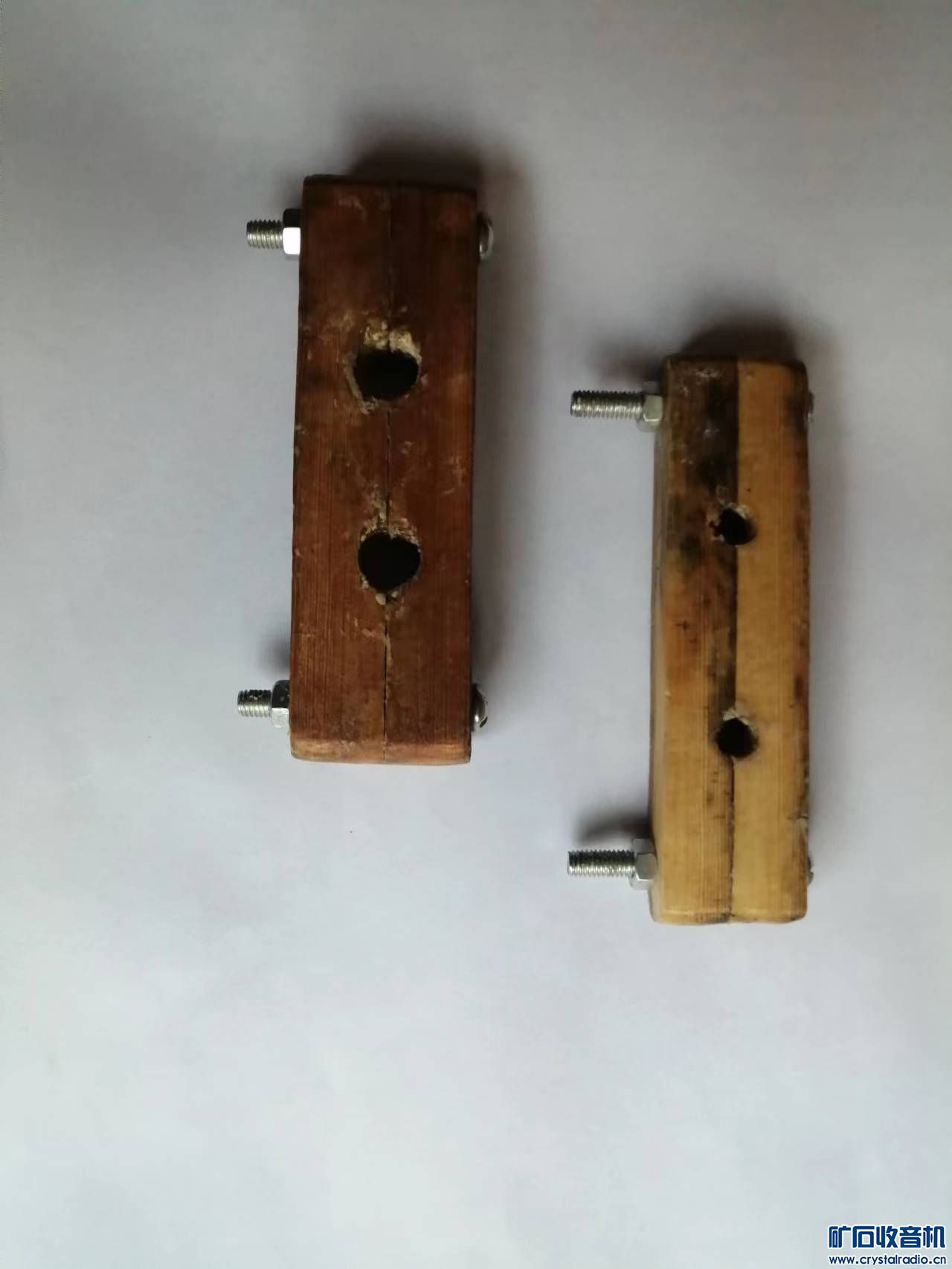

请教如何挖空老铝电容取壳子装新酒?
sgeli_sh 发表于 2023-2-13 23:24
用这方法可行,只是要在夹具上做尺寸不同的半园,工作量不小,做夹具时2半中间最好垫一片垫片再打圆孔, ...
垫一张比如我吃降压药的药盒子约0.5-0.8厚度的硬纸片。让两个半圆去除纸片后略微小于半圆。木头侧面两头加M5&M6螺栓和飞机螺帽。 ,我有个桌面小虎钳就没弄。
电钻不太好掌握分寸,也可钻头后面加个木柄,手工钻好掌握分寸,以免伤手或破坏铝壳。
发表于 2023-2-14 20:04:14 | 显示全部楼层
13952016708 发表于 2023-2-14 12:50
垫一张比如我吃降压药的药盒子约0.5-0.8厚度的硬纸片。让两个半圆去除纸片后略微小于半圆。木头侧面两 ...
看到坛里有矿友用电源将铝壳电解击穿倒是好方法,过去我遇见过,6V耐压的电解串进接了24V就放炮了,但铝壳很完整。等几天我也去试试。

发表于 2023-2-15 09:21:06 | 显示全部楼层
用这个装置将电容垫薄胶皮夹住后,再夹在小台钳上,然后找合适的钻头,用手电钻加工即可。此装置适用于1楼,5楼中的电容,(对塑封的电容亦可,加工时要小心一点)
发表于 2023-2-15 16:52:15 | 显示全部楼层
zhangshiyu 发表于 2023-2-15 09:21
用这个装置将电容垫薄胶皮夹住后,再夹在小台钳上,然后找合适的钻头,用手电钻加工即可。此装置适用于1楼 ...
厉害,楼上朋友已经在我之前实现了挖电容自由。把今天剩下的最后30分必须给你。所见略同
