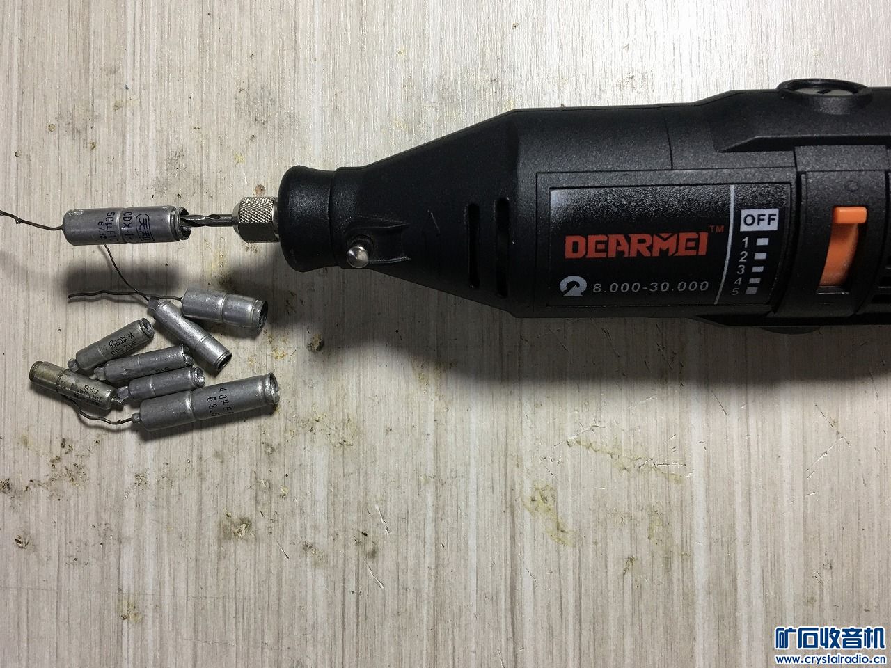

看见很多师傅都将坏的老电容器换下后,将新电容装上后,再挖出老电容的芯,后套上去,怀旧,请教大家都用什么方法方便地挖出老电容的芯,完整地得到铝外壳,谢谢

也有这个想法,还没付诸于行动。电钻肯定要的,还有一个问题是怎么无损装夹铝壳。初步想法是参考制冷管道的铆管器,用硬塑料或者硬木料做个两边各一半的各种直径圆孔的夹子.大家看看这个办法行吗?
发表于 2023-2-9 10:56:33 | 显示全部楼层
只能用小电钻打了
发表于 2023-2-9 11:15:18 | 显示全部楼层
        既然用的就是老外壳,那就是在拆的时候别碰坏了外壳,这还真不容易。
发表于 2023-2-9 11:16:28 | 显示全部楼层
电钻 钻孔,抠出来即可。
我做过一次,顿时无感了。不喜欢这个调调。

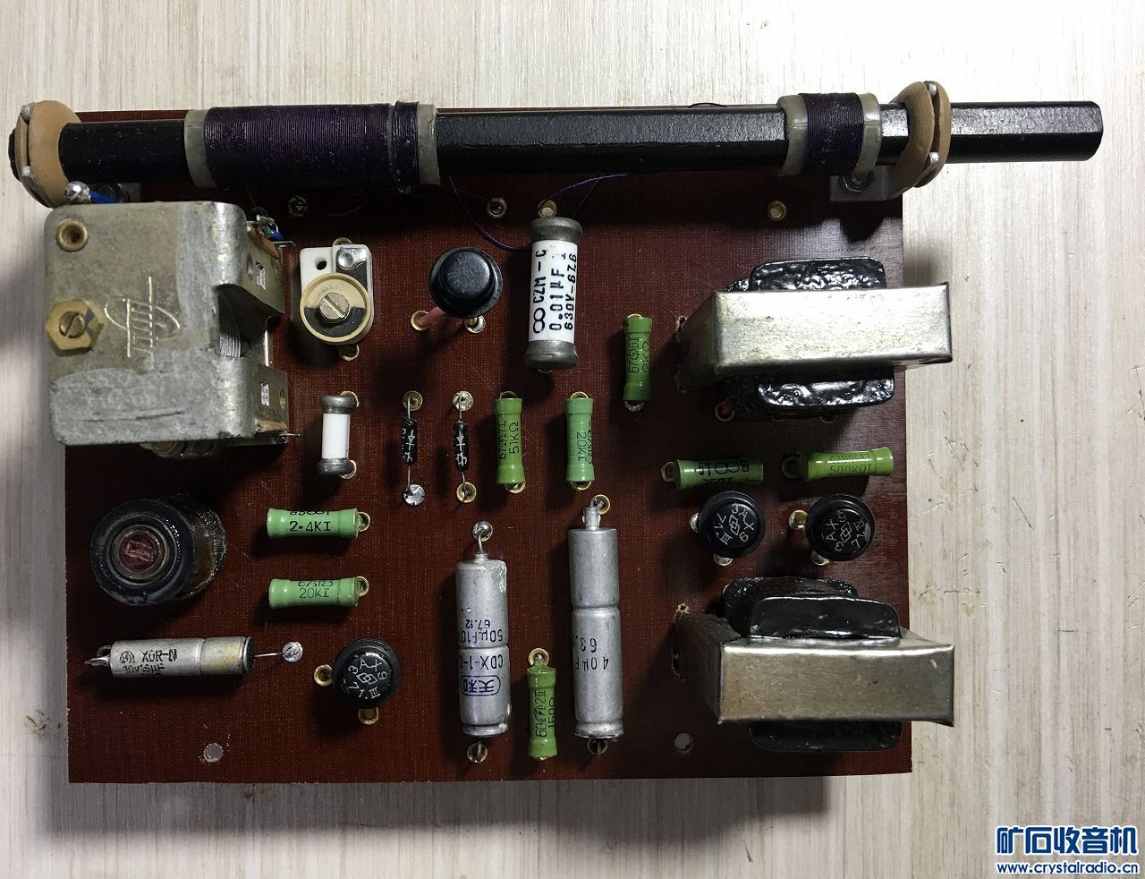

发表于 2023-2-10 00:04:35 | 显示全部楼层
我是这样改的,供楼主参考

 楼主| 发表于 2023-2-11 10:50:17 | 显示全部楼层
看海鸥翱翔 发表于 2023-2-10 00:04
我是这样改的,供楼主参考
好办法,有空尝试看看,,,,
发表于 2023-2-11 23:06:16 | 显示全部楼层
短波8008 发表于 2023-2-11 10:50
好办法,有空尝试看看,,,,
请楼主看看我改造完的老电解电容安装情况。
楼主看一下我改造后安装的效果

发表于 2023-2-13 10:56:59 | 显示全部楼层
譬如上海312收音机的中低放板上全是这种轴向电解。楼主的方法完美。没这样修旧如旧,上海312收藏鉴赏价值就打折扣了。

发表于 2023-2-13 12:01:52 | 显示全部楼层
100P的电容,应该是云母电容吧?
发表于 2023-2-13 22:59:25 | 显示全部楼层
koei 发表于 2023-2-13 12:01
100P的电容,应该是云母电容吧?
为了保持一致性用的是瓷管纸介质电容。
