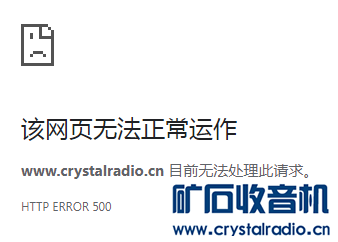

还不错,有能用的。我在DIY大赛发不出来图片,一个劲提示错误,试试这边行不行。
