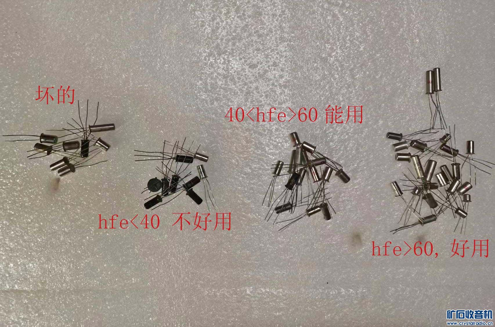

   收到了,实际重量650g左右,量上有惊喜:
   1、其中3AK20最多,估计占40%以上,其中大部分是黑漆标黄点,hfe在30出头,个人感觉没啥用处,测出几只hfe大的,都是穿透电流超标导致的,这部分测了几只就没测了。
   2、无字高频管其次,估计近40%,这部分没仔细测,抽测10,马马虎虎,坏管率极高。能用的,将来怎么用也是麻烦。
   3、挑选了部分品相好的(大部分氧化轻微,带印字),做了详细测试,测试标准低频管,Iceo<500uA(-10V),高频管Iceo<100uA(3AG1 -6V,其余-10V)。超过这个标准判断为坏品。
   结果见下图,说明如下,因为大量的3AK20和无字管没测,所以这个结果不代表整体结果,只代表本人偏好的结果,其中:
   1)、3AX81数量不多但是质量很好,1只Iceo超标,其余<300uA, hfe基本>60,并且抽测这几只中就配出了一对参数(hfe,Vbe非常接近)对管,对此感到满意。
   2)、3AG1系列数量也不多,大多是好的,hfe 40-60之间较多,还凑合吧。
  等有时间在做详细的整理分类。
  到手时的品相:

hfe小了,基极需要注入的信号电流大,输入阻抗低,对灵敏度有影响。

 楼主| 发表于 2023-2-6 21:03:03 | 显示全部楼层
bis 发表于 2023-2-6 20:42
锗管不能用万用表hFE档来测试,用一个开关和一个电阻搭个电路,先悬空b极测穿透电流,然后b极接电阻注入电 ...
不是用万用表测,搭载了电路测,测量结果相对是靠谱的。

收音机电路中除了一中放外其余变频、本振、二中放对hfe的要求不高,影响增益的主要是特征频率(ft)和跨导(gm)。一中放的自动增益控制实际是直流放大(反馈),hfe偏小会降低控制效果。
 楼主| 发表于 2023-2-6 21:52:37 | 显示全部楼层
补充一下,刚才重点测了10多只无字管,坏管率极高,10多只里面也就2、3只能用。
