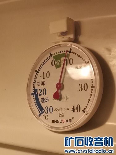

发表于 2023-2-8 13:00:54 | 显示全部楼层
冷冻室丢一个温度计,低于24度换温控器,温度下不来修制冷系统。

发表于 2023-4-5 09:44:04 来自手机 | 显示全部楼层
还是有说老实话的。我就是这么干的,实测都快到负30了。温控器停机螺丝逆时针转了两圈,负25停了。此时温控刻度为1,看来还得转两圈。还是楼上哪个老师说得对,如今的温控器便宜了,温度好像也没得原来准了。

发表于 2023-4-5 15:46:18 来自手机 | 显示全部楼层
温度计直观。。。。。。
