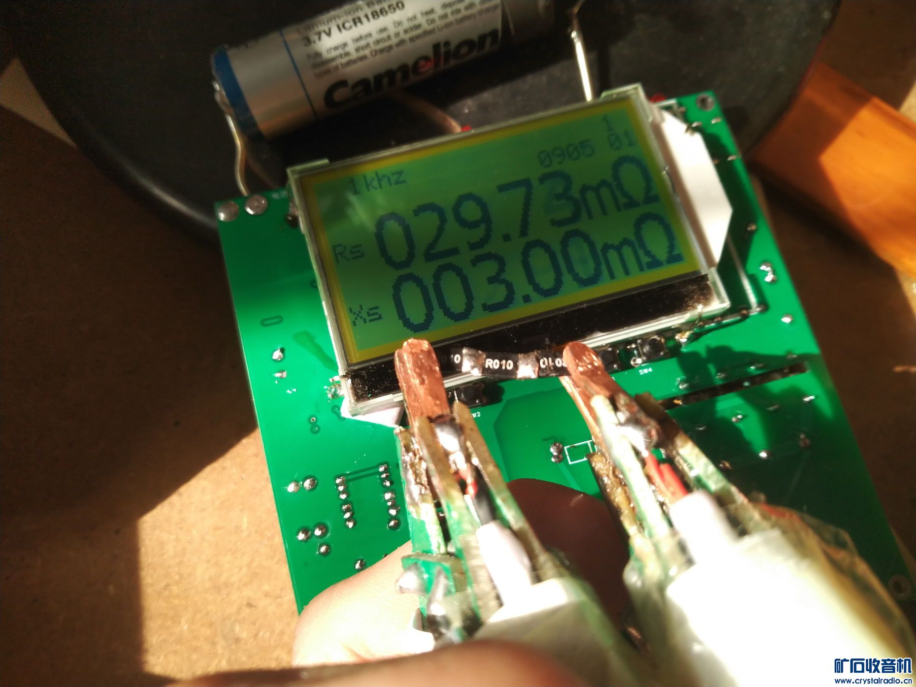

 楼主| 发表于 2023-2-4 12:31:56 | 显示全部楼层
xkb1956 发表于 2023-2-4 10:03
毫欧级的精度如何?
现在连校准程序都没写,3.3毫欧档时候测20毫欧就成16毫欧了,误差比较大,这个方案主要侧重高耐压宽量程用小容量的隔直电容降缩小体积,如果把那两4.7UF的并联电容增大可以提高精度,现在测1欧电阻上面只有三十多毫伏,成品一般是100毫伏,我这方案其实不太行,人们需求就是测个18650,我做这方案是想要能直接测电动汽车上的高电压电池,但是好像这功能没人需要。
虽然没写校准程序,但是距离校准点近误差好像不是太大,距离校准点远了就误差很大了。
只拍几个误差不大的,误差大的就不拍了
3.3毫欧档短路
3.3毫欧姆档测10毫欧电流采样电阻
33毫欧档测三个串联的10毫欧电流采样电阻

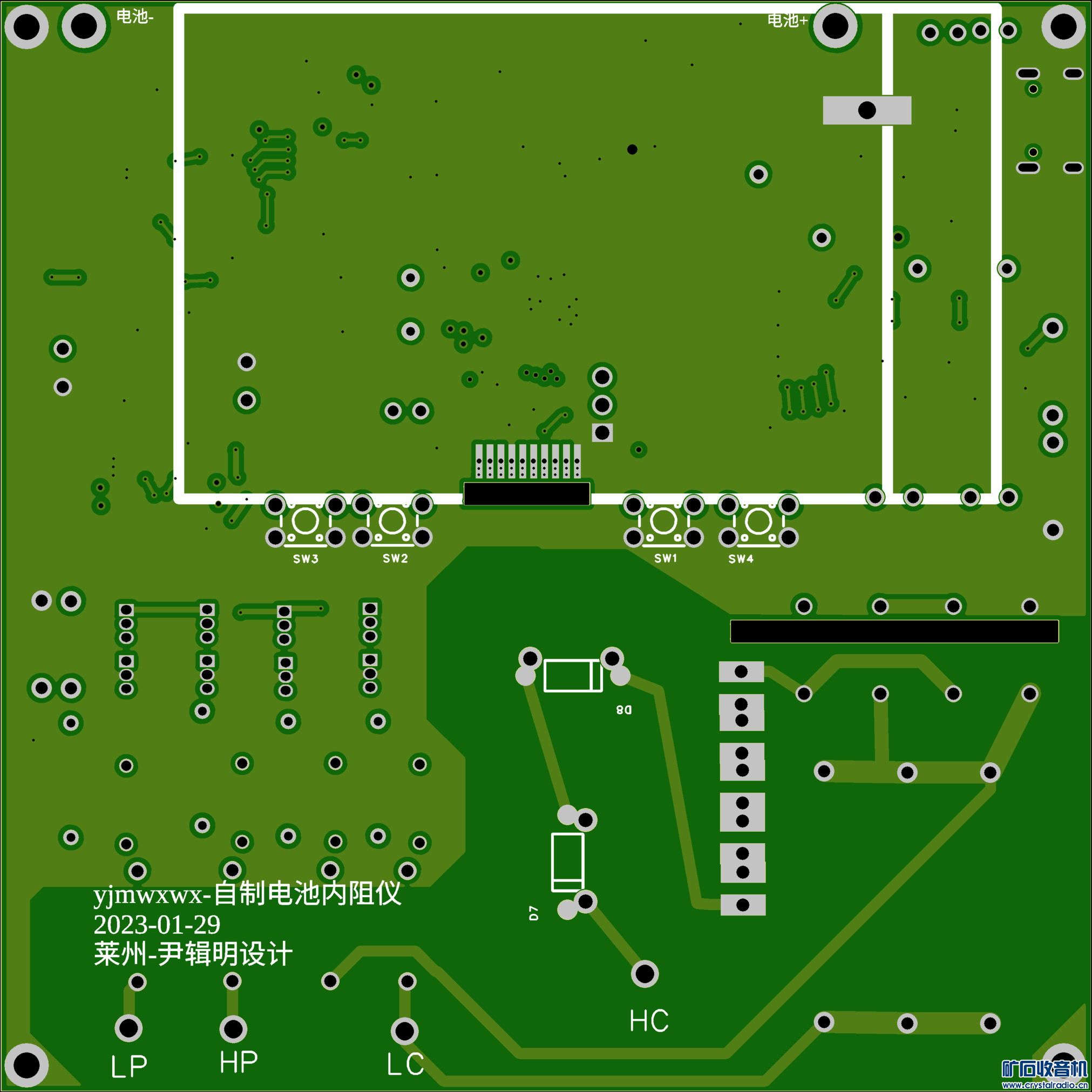

 楼主| 发表于 2023-2-5 07:50:23 | 显示全部楼层
果然广撒网才能捕到鱼,这么多年来由于我的技术不行设计的东西不好用根本没人愿意看更没人愿意仿制,这次没想到网到一条鱼,真是感谢他啊,感动啊居然有这么热心的网友
这网友是我以前做的飞线版时候自己画的电路板,我画的板子不好有的地方还要飞线。。
下面是网友自己画的板子做的
说实话我这个制作搞的电路太麻烦了导致成本很高,买个成品也就100多,我这设计唯一优点就是耐压要比几百元那种内阻仪高好几倍,我现在的程序还不完善,其实就是在以前LCR表程序基础上阉割了下,档位切换也有点问题,还没写校准程序,不过既然有人愿意仿我会完善下的,其实频率还可以扩展下用来扩展电容电感的测量范围。有人愿意用C语言写个么,这东西程序写起来应该不难吧
我到网上查了下买主要芯片需要多少钱,结果价格很高,可能到淘宝买会便宜点,反正自己做不划算,我做的时候网购的元器件用的钱买个成品都没问题了。。不过天下这么大总是会有人愿意上钩
