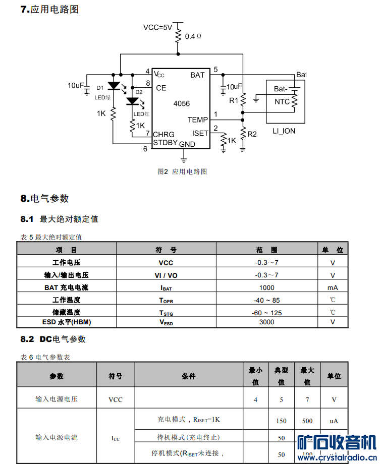

为什么只能用5V1A的充电器?
发表于 2023-2-3 09:39:37 | 显示全部楼层
不要直接用大于5V的电源,一般手机充电器,5V没有充电协议,大于5v都需要充电协议。因此,不会出高于5V的电压,可以用的,就是pd100W的手机充电器用也可以的。

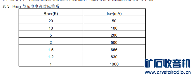

充电电流是4056的外接电阻控制的,最大1A,只要输出能力大于1A的充电器都可以用。
4056的输入极限电压7V,如果不是手机充电器,而是用稳压电源供电,就要注意,这个问题,小于6V为妥。
补充内容 (2023-2-3 16:14):
1楼图片上控制电流的电阻是122,也就是最大输出电流位830mA

发表于 2023-2-4 17:09:10 | 显示全部楼层
用18650给什么供电呢?
 楼主| 发表于 2023-2-4 17:12:18 | 显示全部楼层
ksradiooo 发表于 2023-2-4 17:09
用18650给什么供电呢?
5V的手机充电器。
发表于 2023-2-4 17:13:04 | 显示全部楼层
lihau 发表于 2023-2-4 17:12
5V的手机充电器。
你没18650充电器么?

发表于 2023-2-5 12:16:00 | 显示全部楼层
也许卖家担忧的是客户用能快充的手机适配器来充这玩意,快充适配器输出的电压就保证不了一定是5V的了,这时其结果就可想而知了。
发表于 2023-2-5 13:40:10 | 显示全部楼层
psm4839 发表于 2023-2-5 12:16
也许卖家担忧的是客户用能快充的手机适配器来充这玩意,快充适配器输出的电压就保证不了一定是5V的了,这时 ...
快充的手机适配器 没有协议只能出5V,否则,充电器就是坏的。
发表于 2023-2-5 13:42:07 | 显示全部楼层
现在的产品可没那么规矩哦。
发表于 2023-2-5 13:56:30 | 显示全部楼层
psm4839 发表于 2023-2-5 13:42
现在的产品可没那么规矩哦。
如果连这个规范都不遵守,你还敢用这样的充电器充你的手机?手机的价值比起楼主3.0+元充电板来说,一个天上,一个地下了。用这充电板就利用家里手机闲置的手机充电器而已。没有谁会去特地买一个不合格的快充来充这个板。
