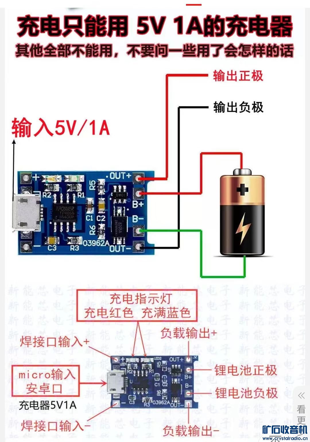

从淘宝买的4056充电保护模块,看要求说只能用5V1A的充电器,其他5V充电器能不能用?有人知道原因吗?

这个有限流功能,你用5V2A,3A一样能用,只是电压高了芯片更烫

别看5V其他规格,后面有其他支持,当心烧掉电路。
发表于 2023-2-2 19:25:41 | 显示全部楼层
怕电流一大 芯片没有散热撑不住  不过以前的手机充电器质量一般都不差 电流500-800毫安 很适合用来供电

厂家为了安全吧了(如1A适配器有限流,此板也有限流,我在用的测过记得最大900mA不到)
 楼主| 发表于 2023-2-2 19:34:28 | 显示全部楼层
如果有限流,那么电压同样是5V,也没有散热问题。如果是散热问题,那么小于1A5V充电器也可以用的。

定电压充电的充电器关键是电压,充锂电的电压要求稳定稍低欠充,稍高会过充出问题,能保证电压稳定就行,不在乎其容量(电流)大小,充电电流是由负载来决定而决不是由电源决定的,充电电流小慢慢充。电流能满足负载最好,当然是容量(电流)大的电源才能满足负载(充电电流)要求是吧,就说日常家庭用电,还不是小区200KVA配变供的电,一个家庭日常2千瓦都用不了,照样用,关键是供电电压稳定。
发表于 2023-2-3 09:17:00 | 显示全部楼层
我想是不是用料一般,1A是那个IC的上限,卖家怕烧了,所以说5v1a
