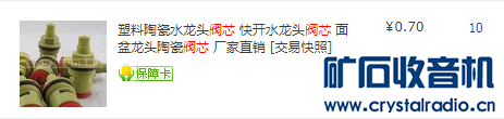

厨房水龙头阀芯15元一个,换起来还是很方便的。我家去年就是厨房水龙头漏水,我老婆直接买了个新龙头,我俩钻到台盆底下搞半天也没换成,后来还是仅换了个阀芯就解决了。

阀芯漏水,一般都不是陶瓷芯的问题,只是四氟化碳垫圈磨损了,拆下阀芯之后再分解一下,换个垫片就行。
 楼主| 发表于 2023-3-5 10:11:30 | 显示全部楼层
这个阀芯才七毛五分钱。

发表于 2023-3-7 16:27:19 | 显示全部楼层
阀芯规格是通用的吗?
 楼主| 发表于 2023-3-8 08:11:17 | 显示全部楼层
boatswain 发表于 2023-3-7 16:27
阀芯规格是通用的吗?
除了父母家厨房洗菜盆上一个冷热龙头以外,其余全能用!
发表于 2023-3-8 08:56:00 | 显示全部楼层
单冷阀芯相对好换,冷热水龙头规格五花八门,阀芯基本上不通用,看来需要把家里的冷热水龙头统一品牌型号啦
