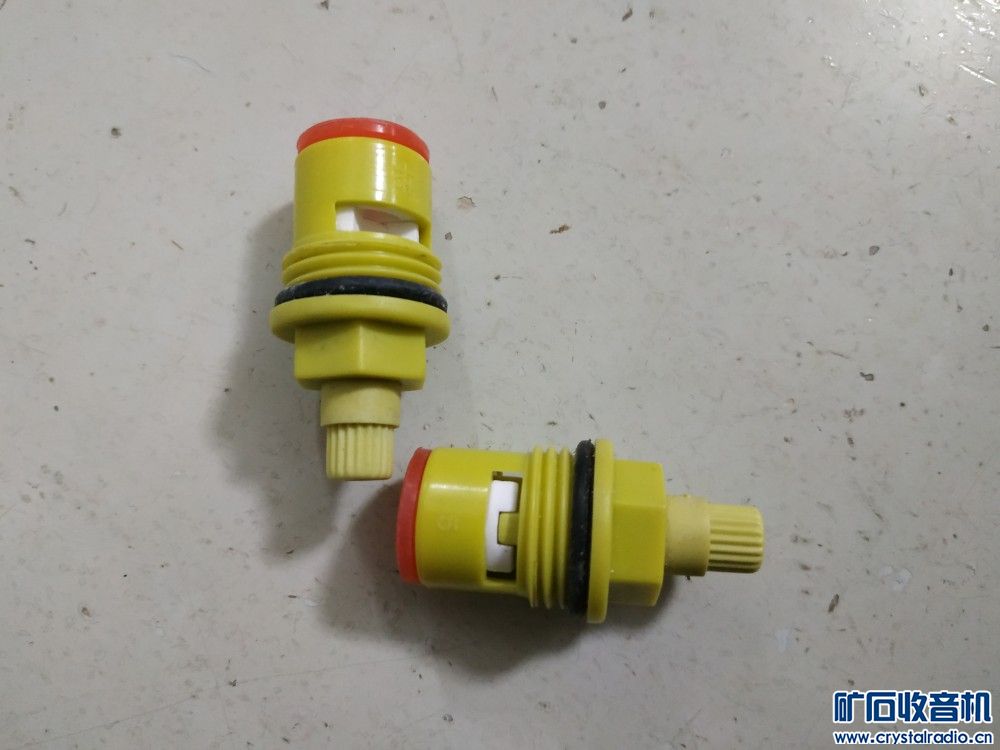

      现在的水龙头及阀门太不经玩,用不了多久就会出现跑冒滴漏。多年前在一位老大哥的建议下,准备了一些水暖配件,后来有不少都派上了用场。
      如果水龙头和阀门出了点故障就换掉,浪费钱不说,有的阀门换起来非常麻烦,不如换个阀芯方便。家里的几个龙头和阀门都换过阀芯,昨晚又换了一个。

发表于 2023-2-2 11:05:52 | 显示全部楼层
这种陶瓷阀芯,碰到质量好的,可以用好多年

 楼主| 发表于 2023-2-2 11:12:01 | 显示全部楼层
虽然只几毛钱一个,但比原配的还耐用。

换阀芯也有点烦,先要拆开看,是张三还是李四,买了对路阀芯再换,实在是阀芯型号多,倒是换好只要二、三分钟,快得很。
 楼主| 发表于 2023-2-2 11:21:33 | 显示全部楼层
CD77-2B 发表于 2023-2-2 11:18
换阀芯也有点烦,先要拆开看,是张三还是李四,买了对路阀芯再换,实在是阀芯型号多,倒是换好只要二、三分 ...
还好,我几年前买的这十只还算不错,家里的龙头和阀门都能用,只是上面的螺丝需要换一下。

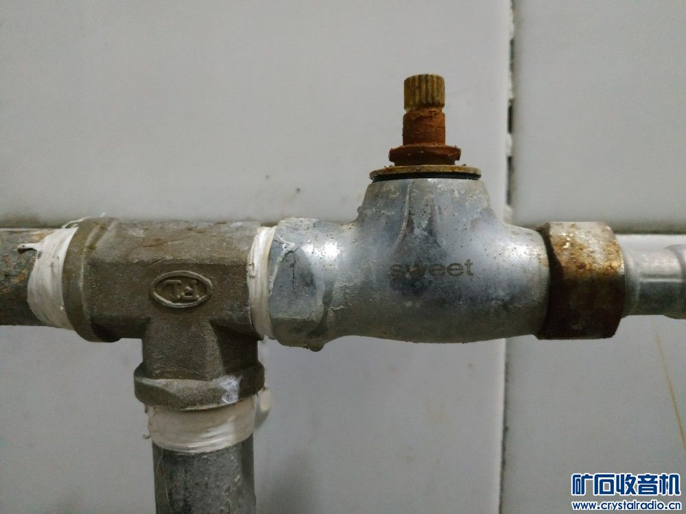

 楼主| 发表于 2023-2-2 11:25:22 | 显示全部楼层
交房时这里装的是球阀,换一次非常麻烦。

发表于 2023-2-2 11:29:49 | 显示全部楼层
提醒无悔君,照片上看您家用的各种小阀门(或水嘴)好像都是锌合金的。这种锌合金水暖件使用寿命不超过3年,水中的电解质就把它腐蚀了,出现砂眼自漏。建议都换成黄铜的,最好是不锈钢的。
不知你们南方的水质如何。反正北方水质偏硬,水中钙、镁离子多,锌合金水暖件寿命不超过3年。
发表于 2023-2-2 11:37:28 | 显示全部楼层
你这的水管比较复杂,上端不好换吧,铜管件用在饮用水管是否不好?

 楼主| 发表于 2023-2-2 12:50:21 | 显示全部楼层
sunjp1963 发表于 2023-2-2 11:29
提醒无悔君,照片上看您家用的各种小阀门(或水嘴)好像都是锌合金的。这种锌合金水暖件使用寿命不超过3年 ...
您看错了,我从来不用锌合金的。
