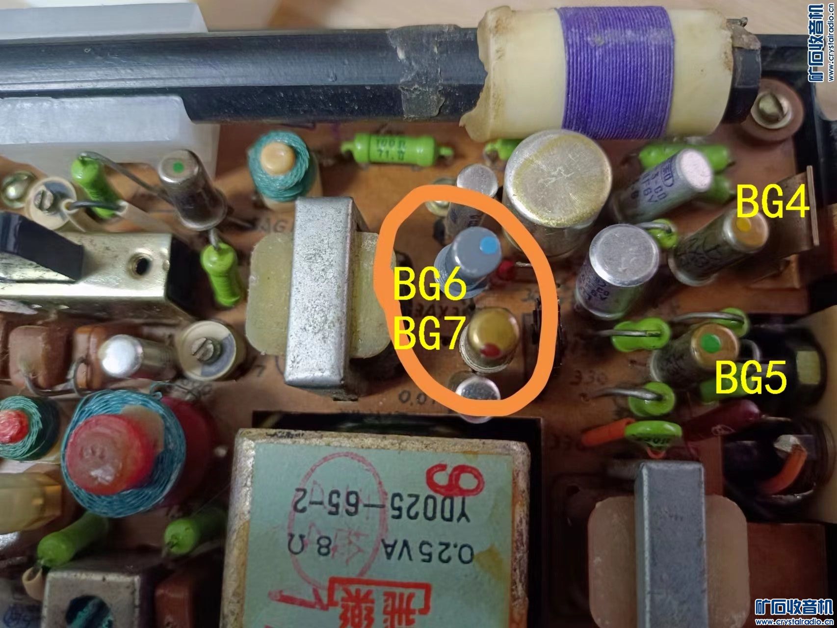

求助:飞乐729低频放大发热。
发表于 2023-2-1 23:59:12 | 显示全部楼层
轻轻问一声,低频管子发热是指BG3、BG4同时发热还是仅BG4一只管子发热,两种情况处理的方法是不一样的....
发表于 2023-2-2 06:04:35 | 显示全部楼层

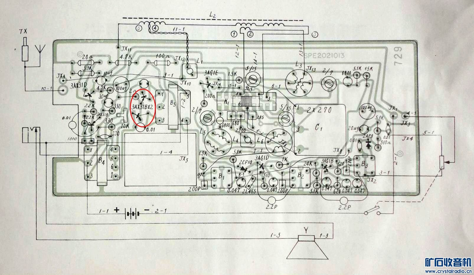

根据楼主给的图,标在圈内的两个管子应该是发热的,对照电路图,这两个管子是推挽管BG6、BG7。

对,我看错了,是推挽管,主功放级出问题。

R23脚断了,把它另一好的换过来可以调整了。现在换了新管子。不热了。谢谢各位的分析和帮助。
