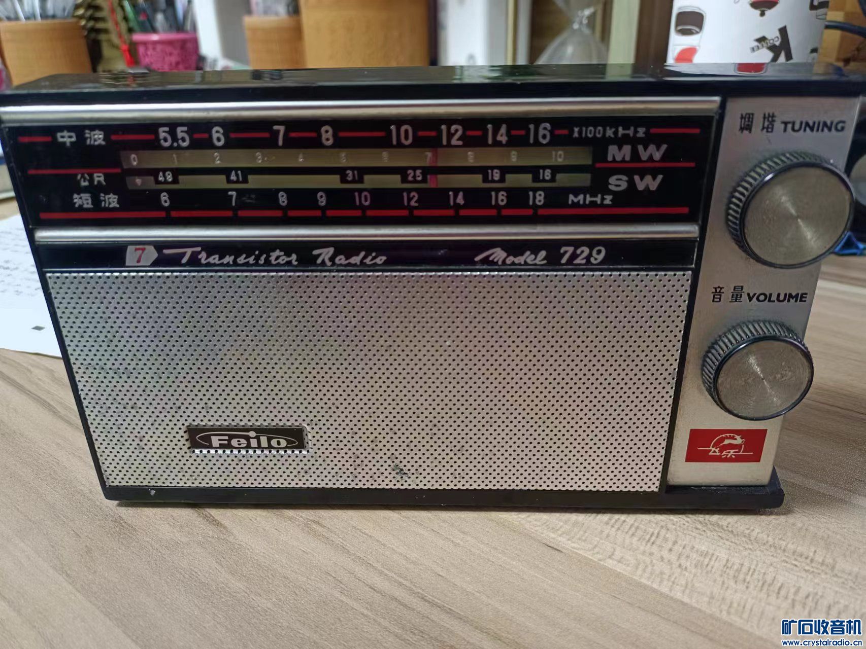

一台飞乐729,收音正常,但是低频三极管热的厉害,不敢开机了。本人收音机维修知识几乎没有动手能力可以 。求助大家解决办法。

发表于 2023-2-1 20:37:16 | 显示全部楼层
换管子试试吧
发表于 2023-2-1 20:40:49 | 显示全部楼层
应该是管子不行了
发表于 2023-2-1 20:44:06 | 显示全部楼层
先查热敏电阻或可调电阻是否坏了,然后换管子试试
发表于 2023-2-1 20:46:17 | 显示全部楼层
既然收音正常,基本可以判断管子是好的,重点检查R16,看看是否开路。
发表于 2023-2-1 20:49:26 | 显示全部楼层
wuxianluyou 发表于 2023-2-1 20:21
729线路图,线路图,
我也有一台!但品相比你差。你这台机孑保存得很新。看来低频功率管可能出了问题。试着查一下,找人换了吧。
发表于 2023-2-1 20:50:58 | 显示全部楼层
一般是功放级静态电流偏大所致。
关机时万用表电流档串入电源开关测出整机电流,然后短路R25看整机电流减小了多少?减小值3~5ma为正常,过大则调整R23。R23为可调电阻容易接触不良,可用合适阻值的固定电阻代换。
发表于 2023-2-1 21:02:41 | 显示全部楼层
圈里面是俩推挽管,出厂应该是同样的,现在明显被动过,应该把俩管都换了,那个10K的可调电阻也要查查。

发表于 2023-2-1 21:11:00 来自手机 | 显示全部楼层
应该检查偏置。
发表于 2023-2-1 21:15:20 | 显示全部楼层
短波没有磁棒的吗?
发表于 2023-2-1 21:19:25 | 显示全部楼层
有朋友解析一下BG4、BG5的偏置的R21的作用吗?
发表于 2023-2-1 21:46:20 | 显示全部楼层
R21不用比较好,用了 会影响BG4、BG5的静态电流,这电阻只是有电压负反馈作用,电阻大了负反馈作用小,小了影响BG4、BG5的偏置。
发表于 2023-2-1 21:48:35 来自手机 | 显示全部楼层
以电源正极为基准,把电源电压、低放四只管子各自三个脚的电压标出来,这种最基本的要求,否则连逻辑判断的依据都没有,重点查前推动二只复合管电压,上面坛友已告诉你查R21,也是很实际的做法。
