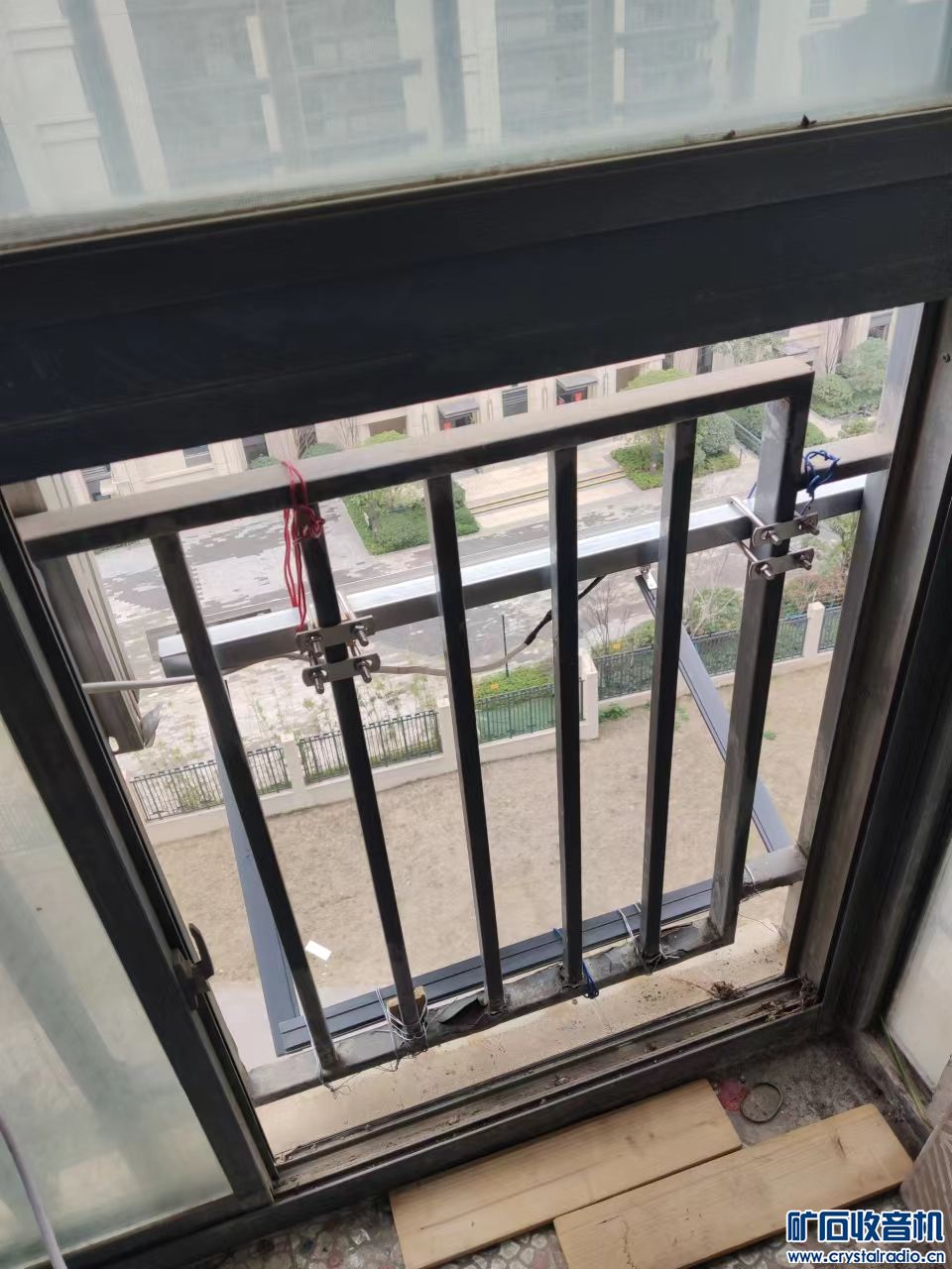

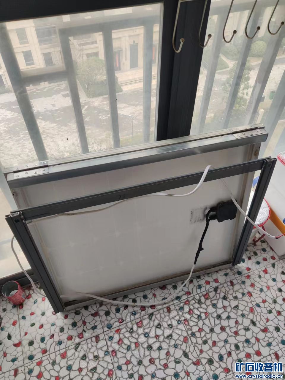

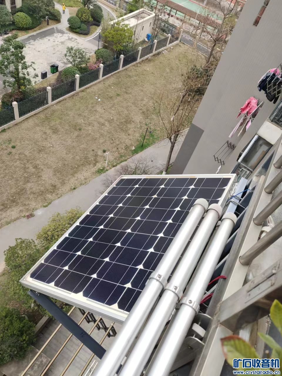

淘二手板子,公交地铁去50公里外自取,淘二手汽车电瓶,买控制器,再买一些五金配件,电线用装修剩下的,目前室外部分已经弄好了。
2块80瓦单晶硅光伏板并联,下雨天3瓦,白天阳光不直射17~20瓦,阳光直射大概60瓦~80瓦,这个季节每天直射两三个小时,接的灯13瓦,准备再加一个一样的,买了个可以调节亮度的遥控器。目前来看还可以,基本满足要求。

是啊,不知不觉300多块钱花出去了,五金配件看着不起眼,买好一点的加起来真不便宜。现在我框架基本搭起来了,后面再逐步完善,总体来说还是可以满足我的要求。
