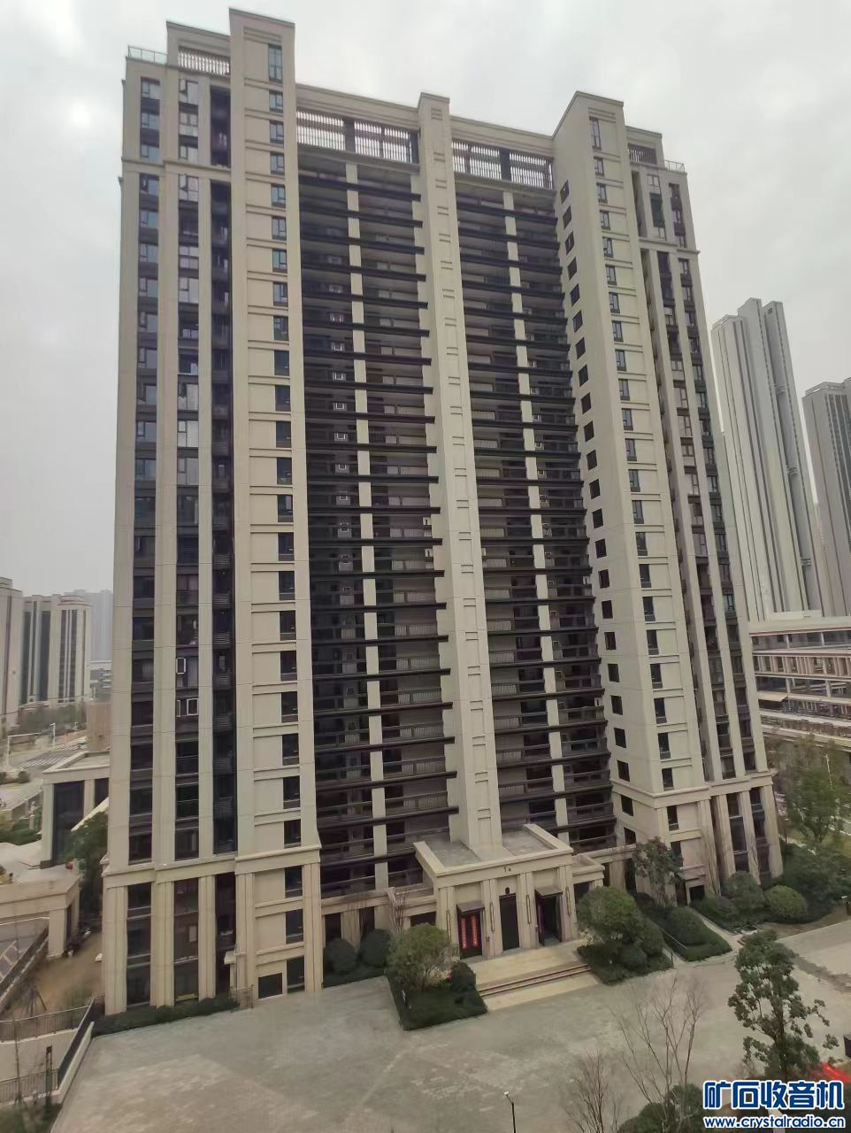

去年小区外新建了一个小区,30多层,离我家几十米,挡光。
大白天客厅都暗,需要开灯。想在阳台装个太阳能板,接线进客厅点亮太阳能灯,买网上的成品可行吗?
