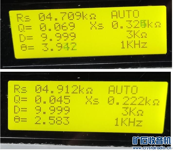

     测牛的阻抗,主要了解二只牛阻抗是否配对、阻抗是否正确。
     方法:用一支8R电阻接于牛的8欧输出端,用交流电桥电阻档测输出牛的P-B端阻值。频率用100Hz的会偏小,用1KHz会偏大,交流电压有0.5V、1V、5V等,各输出变压器生产厂家也各自定的标准,所以只能用比较法。

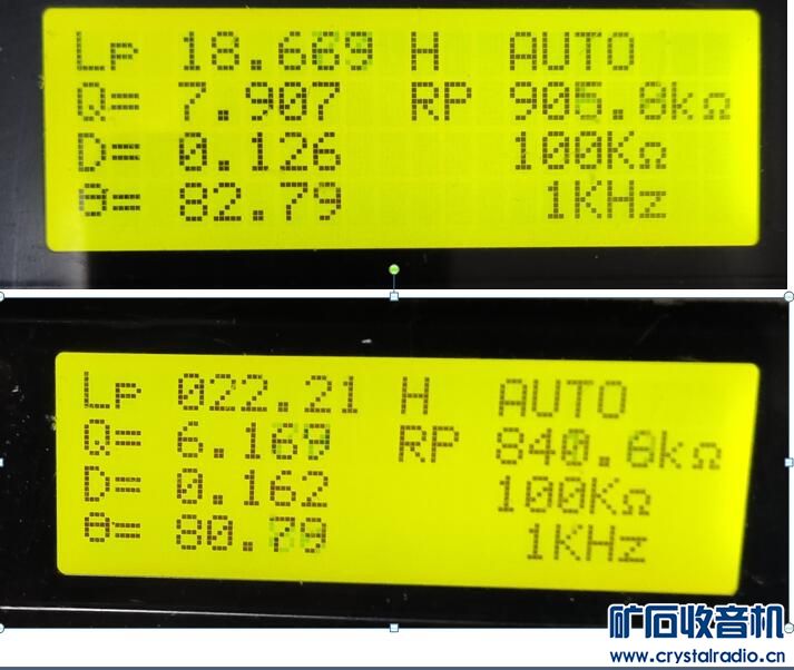

     测牛的电感量
     方法:用交流电桥电感档,测初级电感量。频率选择100Hz或1KHz,有的用1KHz频率测不了,要降到100Hz才能测。输出牛不加直流电压,测得的电感量比加电压的偏高一点。

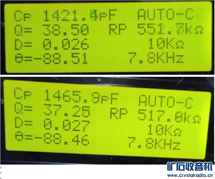

     方法:用交流电桥电容档,一只夹子夹住输出牛P端或B端,另一只夹子夹住输出牛0R端,测初次级电容值。二只牛的测法要一致,因接不同的端子会有不同的电容值。这个测法的另一个目的,是能发现次级三组并联线圈的匝数是否相同,一旦有一组少绕一匝,电容值就会严重不同。

1、第一对5K5W牛的阻抗分别是4.709K和4.912K,二者有相差。见下图
电感量分别是18.669和22.21H。

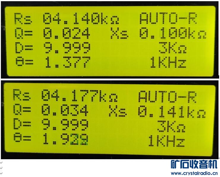

3、第三对3.5K10W牛分别是4.14K(3.785K,用100Hz测)和4.177K(3.82K,用100Hz测)。
电感量分别是22.2H和20.29H。
测得初-次级电容分别是1.42和1.46nF。

测得初-次级电容分别是2.921和8.177nF。注:单看电感量和K值不能看出有都大问题,但电容相差太大,原因是次级有一组少绕或多绕一匝。

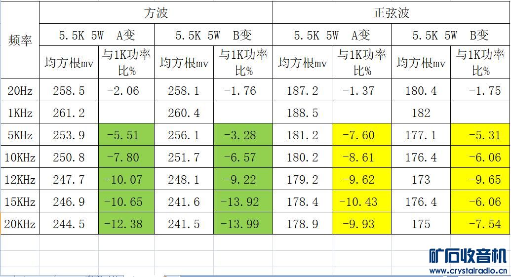

二、用示波器测正、方波。

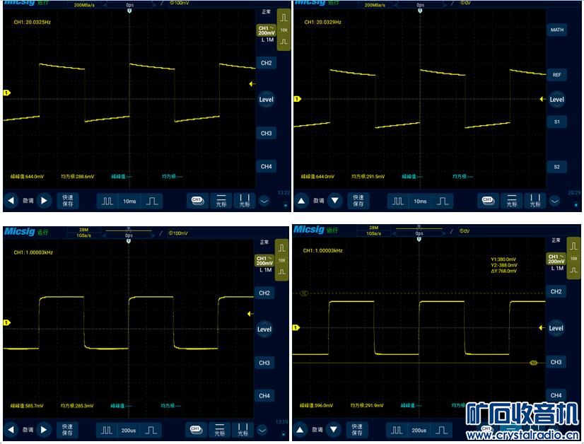

方法:信号发生器输出15P-VP电压,接P-B端,8R电阻跨接0和8欧端,示波器测8R电阻二端波形。
1、第一对,配对性能差,波形和幅值误差大。
方波图,左面A变,右面B变。
正弦波,
数据表,频率在1KHz以下没有多少差别,5KHz以上是逐步衰减,二只输出牛相差大。

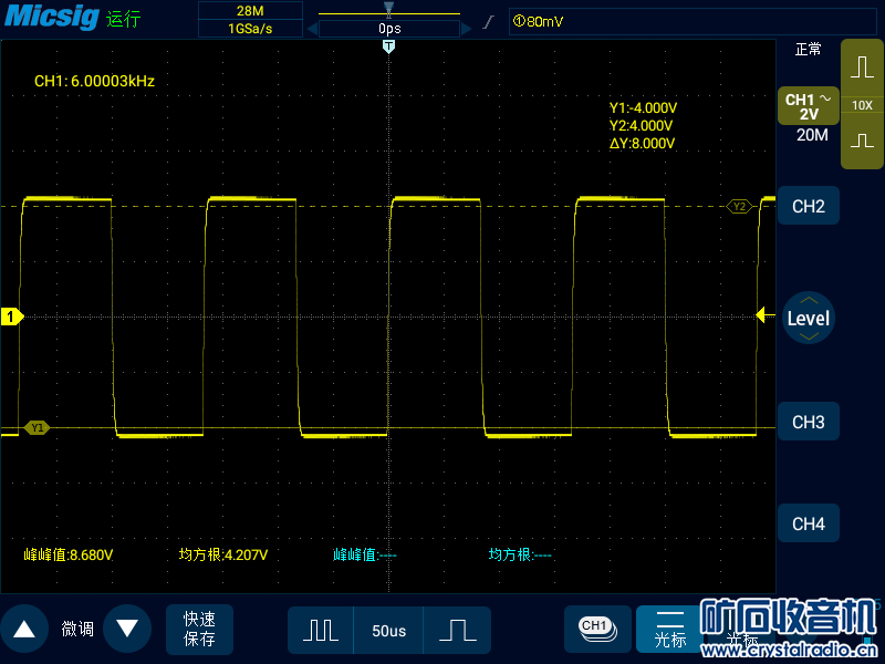

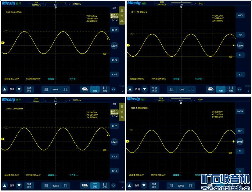

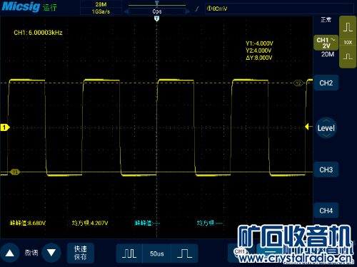

方波
正弦波
数据表,二只输出牛误差比第一对小,5KHz以上也是逐步衰减。

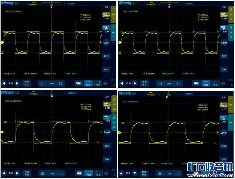

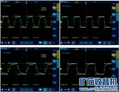

三、方波波形分析(包括上机)
1、看低频的斜度,斜度大的相移也大,高频也同样。蓝线是输入信号,黄线是输出。
2、看中、高频段上升弦,斜率不超过顶端1/3的衰减不明显,都在1分贝以下,超过就明显了。
3、看方波顶端的波形是,前高后平(肉眼刚能感觉到)对提高通透性有好处。
4、这是裸测输出牛,上机后高、低频相移会增大,高低频衰减也会增大。
    以上纯属个人对测试结果的理解,不对和不足之处请坛友们指正和补充。

发表于 2023-2-1 21:11:21 来自手机 | 显示全部楼层
这个6k的方波非常好,这么一看到10k也不差,
上机后应该都很优秀,除非是电路问题,牛在这个频段上本身不会出现太大问题,
我有点不相信有压摆率达到这个级别的牛,因为这样高频会很好,相移很小,我有点担心是初级匝数少了,所以这只牛偏向了高频,高频才能达到这个水平,不知楼主有没有这只牛低频到高频的详细测试数据
 楼主| 发表于 2023-2-2 09:06:39 | 显示全部楼层

 楼主| 发表于 2023-2-2 09:13:08 | 显示全部楼层
上机后应该都很优秀,除非是电路问题,牛在这个频段上本身不 ...
在第三条上有一个括号,注明包括上机。这图是上机图,本来有一批上机图,因太多等下一帖再发。

 楼主| 发表于 2023-2-3 12:03:57 | 显示全部楼层
超人胆 发表于 2023-2-3 06:42
祥细专业的测试帖子现已不多见,想必楼主是化了不少心血的点赞了。
有一点不明白其中一对初次的电容2·9 ...
      三组次级是并联的,有一组多绕或少绕,并联后就等同于有一匝短路。当然初级有短路也是这样。因那个变压器在接入220V交流时有5W多的空载功率,证明内部有短路,正常的空载功率极低。
