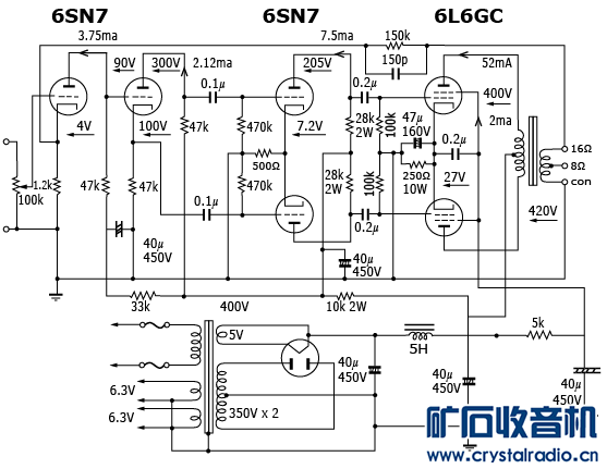

这个电路的主体脱胎于威廉孙电路。

发表于 2023-2-5 08:02:23 | 显示全部楼层
        首先感谢于版分享这个好资料,有个问题,输出变压器在电路示意图注明次级是19T8段,而在输出变压器结构示意图中,次级分5层19T10段包夹初级4层8段,我不太懂电子管的电路,问题是输出变压器的次级究竟是绕19T10段还是绕19T8段?只是请教于版这是印刷有误吗?
