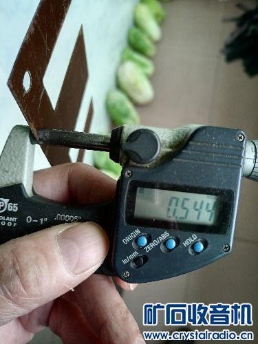

不知道电感量测试条件的话就不要按自己想的不可能。再一个铁芯可能是进口的。我有一付114铁芯,是我拆我单位一台进口英国50年代的多通道示波器电源变压器,用钳子弯10多次才折断,按国内想法就一铁片,最多7000高斯,用这绕了电源变压器,结果空载电流仅15mA(铁芯截面积为38x50),按1万高斯绕空载电流仅30多mA,最后按1万2高斯绕空载电流50mA左右,而这么大的铁芯空载电流可在80~100mA,这还是铁芯损伤的值。后改成两只输出变压器用于6p1推挽,用王字形线架,用0.21mm线共绕3100圈,你猜电感量有多大?电感量达到220H,你没见到过并不等于没有,如果硬要说没有这就是唯心主义,而不是唯物主义。

这是那个变压器铁芯,厚度0.5mm的。
发表于 2023-2-2 12:41:24 来自手机 | 显示全部楼层
这是铁芯,刚才忘了。
发表于 2023-2-2 12:49:49 来自手机 | 显示全部楼层
我测试电感量是用伏安法,用电桥测仅60来亨,伏安法电压不同电感量也差几倍,用24v测量为100多亨,用60v交流来测,仅1百2、3亨。实际测量要用你线路中初级线圈中的最大不失真音频电压来测量才是可靠的,我这用的是250v交变电压测的。

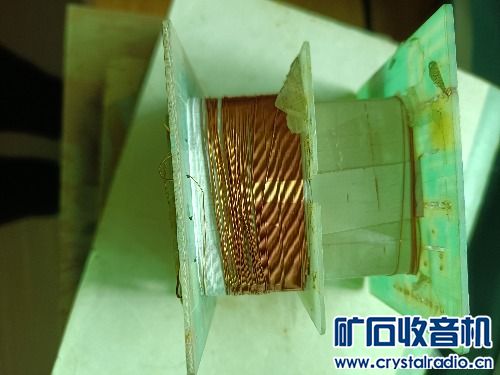

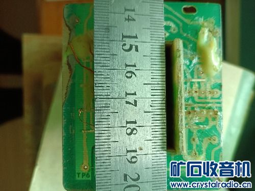

叠厚25mm,这是我第一次做推挽机,一只输出变压器用了半个月时间,机子做完后在本坛发表过,好家是09年发表的,去年想完善一下结果搜不到,因机箱布局不好看,所以12年拆了。机箱430x350x55mm,输出变是用卧式安装的。
发表于 2023-2-2 13:31:24 来自手机 | 显示全部楼层
这是拆了的骨架

发表于 2023-2-2 13:37:22 来自手机 | 显示全部楼层
这是拆的原电源变压器的线圈。
