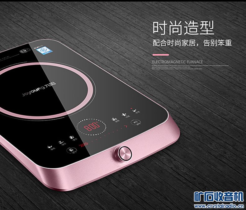

发表于 2023-1-29 11:26:16 | 显示全部楼层 |阅读模式

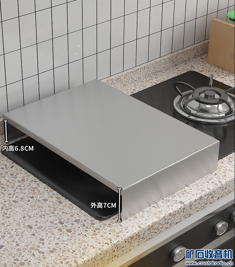

  有个用户拿电磁炉来 修,换了功率管和保险管,试机10分钟正常就 拿回去了。3天后又炸功率管拿回来修,怀疑换上的功率管有问题,就换另一个型号的拆机管,几天后又炸管了。我问用户电磁炉是放在什么东西上用的,她说家里富士宝嵌入炉是一边电磁炉,一边煤气炉的。电磁炉那一边坏了,没人上门修就拿个电磁炉放在 上面代替。后来我上门将富士宝坏掉的电磁炉修好,告知用户电磁炉不可叠在一起使用。有的用户将电磁炉放铁架上使用,也会突然炸功率管。

层主的这个经验,我有个疑问,因我的电磁炉是放在燃气灶上使用的,为了垫起来,使用了不锈钢板做的支架,四五年的时间,没有因这个支架出问题的呀?
就这个东西:

层主的这个经验,我有个疑问,因我的电磁炉是放在燃气灶上使用的,为了垫起来,使用了不锈钢板做的支架 ...
  会不会坏,要看运气,可能是电磁炉的结构和不锈钢架子的材质有关。有的用户将配机的烧烤架放在微波炉里面开微波,新机用个多月就烧磁控管,我在售后维修部干活时,工友一直拿搪瓷盆子放微波炉里开微波热菜,磁控管却没坏。微波炉是带玻璃转盘的,无转盘的炉子,微波是从底下反射出来,用金属盆子开微波是无法加热食物的。
