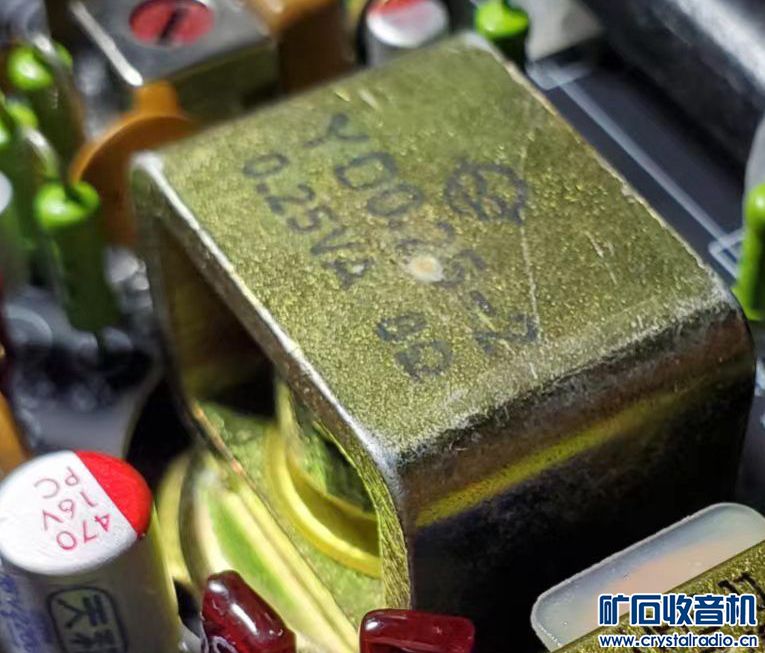

新年新作品,65盒6草帽管超外差机,自我感觉很养眼,性能也很满意……

发表于 2023-2-28 21:15:31 | 显示全部楼层
电容是现在天和出电容吗?上面是参数 身上是商标天和
