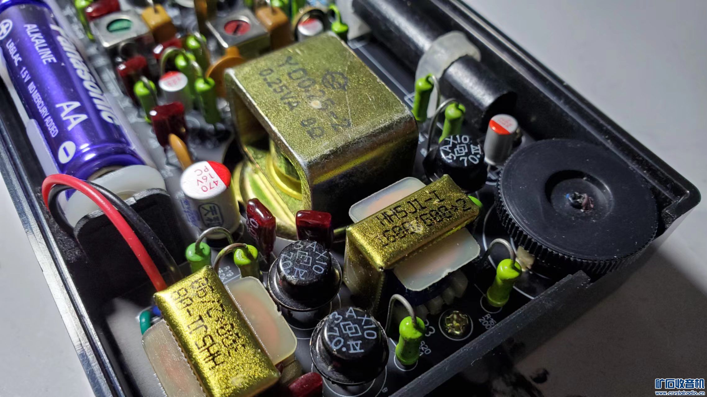

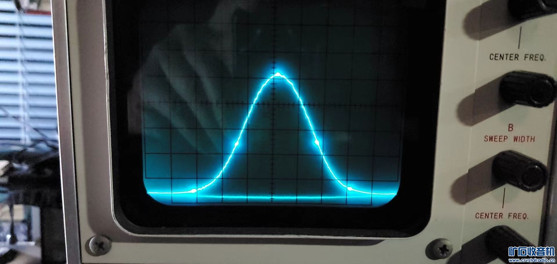

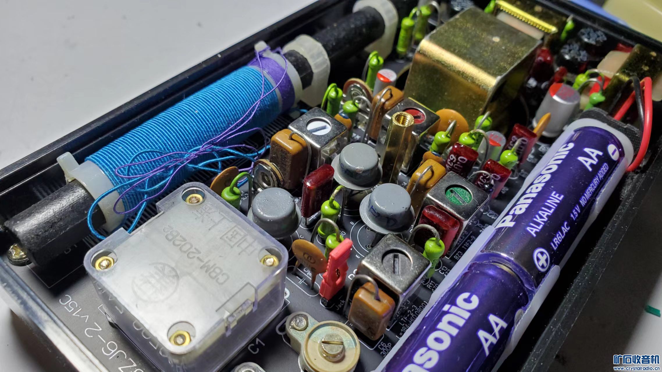

做过5管的铆钉版,性能还行,但是因为少了一级中放,对5管机的灵敏度总是耿耿于怀,于是又加了一级中放,简单调了一下,性能还是很不错的,6V机的功率没得说,随便调整了几下,高低端均衡竟然出乎意料的好,灵敏度比5管机有了质的飞跃,简单扫频一下,曲线还是比较满意的!唯一不协和的就是电容,老电容不可靠,直接用了固态电容,有点不搭,先凑合吧,有空了研究一下用什么溶剂把固态电容的字给擦掉

大中周,草帽管,绿电阻,金黄小牛罩,,,,真饱眼福了。中频曲线调得也好。

谢谢赞美,纯属瞎捣鼓赶巧了

是啊,特喜欢宝石一般的红涤纶电容,除了变频旁路和振荡反馈,还有两个和滤波并联的用了瓷片电容,其他都用了红涤纶电容了,和绿袍配起来看着比较花哨

手头也没有呀,看到很多人把老收音机的老电容都换掉了,不由得让人有点心理阴影 ,有空了研究一下用什么东西把固态电容的标记擦掉,看起来就比较接近了
