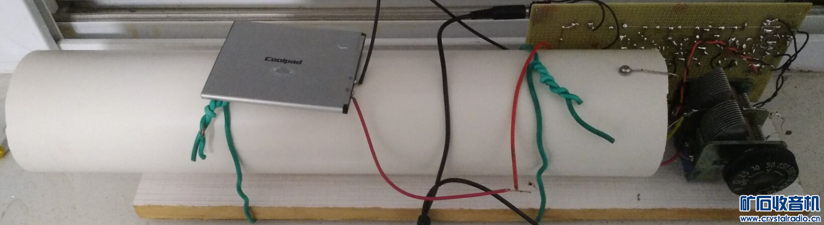

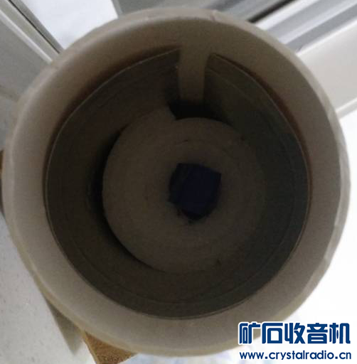

今天做了个磁棒天线屏蔽干扰的开口金属筒,配合双调谐中放,效果很好,能收很多弱台,干扰很小,磁棒长度180毫米,金属筒是300X300毫米的吊顶铝扣板下脚料弄的,长度330毫米,卷在在直径75mm的PVC水管内,开口宽度7毫米,磁棒放筒中间,铝筒接地,有很好的抗干扰效果,灵敏度比不加筒会下降,但可以增加磁棒次级圈数弥补,选择性有两级双调谐保证,可以将最强台边上的台分离出来,高低端都能收很多弱台,在室内其他收音噪声一片的地方,这个收音机能收台,当然跑到可控硅调光台灯哪里就不行了,220V可控硅硬开关造的干扰脉冲能淹没所有台的信号,这东西体积有点大,估计只有台式机才能容下pvc筒
下面是实物图
下面是pvc内部结果,中是蓝色的是胶带包着的磁棒天线,pvc内壁是吊顶铝扣板,固定磁棒的是泡沫

这样还不如改低阻磁棒天线,高阻磁棒天线不抗电场干扰。屏蔽掉干扰信号的同时也屏蔽掉了有用信号。增加次级圈数就破坏了输入阻抗匹配,除非是场效应管输入。晶体管输入增加次级圈数还同时也降低了调谐回路的阻抗,降低Q值、降低选择性(所以要用双调谐中周来补偿)
发表于 2023-1-29 08:39:37 | 显示全部楼层
有什么用呢?你把收音机灵敏度调低了干扰自然就小了。如果你这样弄既不影响灵敏度又减小干扰才有意义。电台信号和干扰信号都是无线电,这个屏蔽筒不会辨认信号性质的。但是克服干扰的办法不是没有,便携机拿到野外干扰小的地方,室内使用就需要在房(楼)顶架设天线,屏蔽电缆引入连接收音机,会明显改善接收效果。
