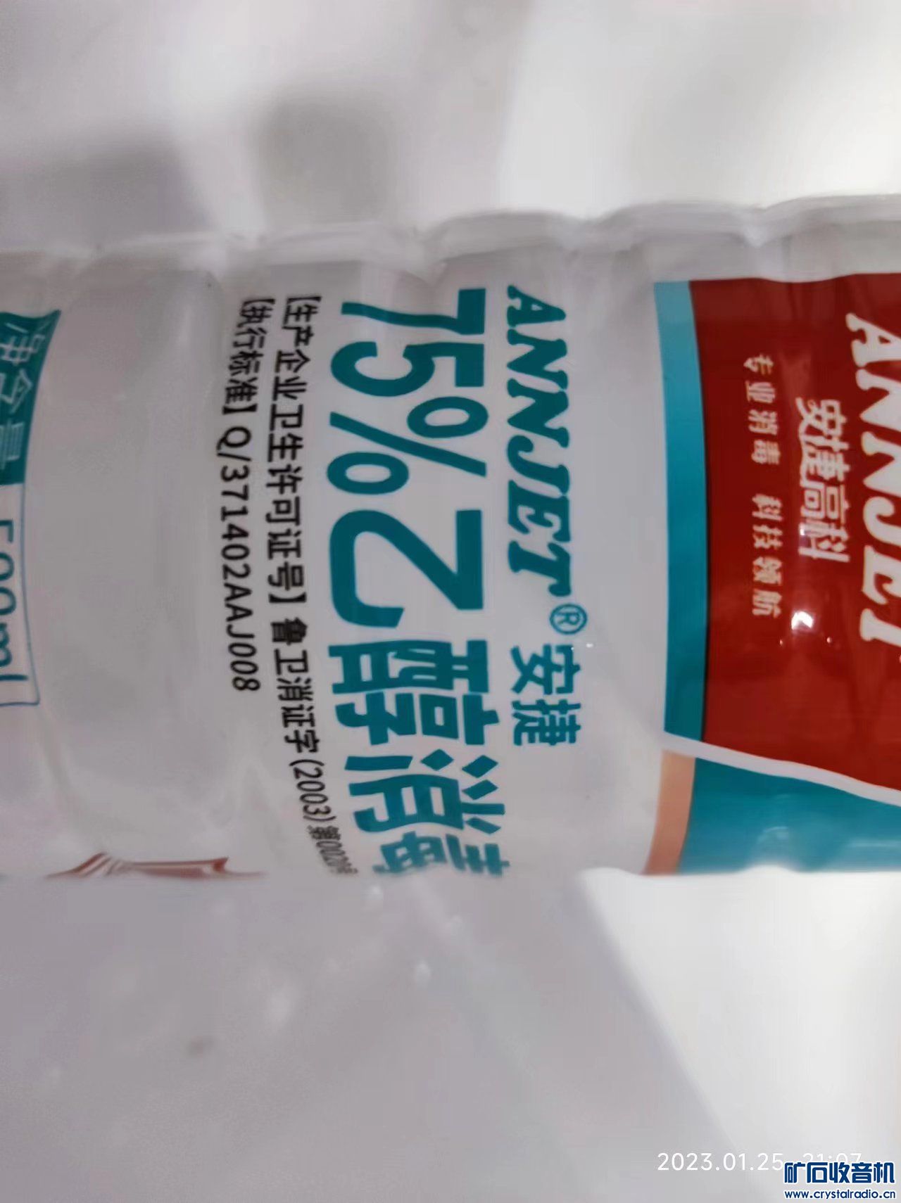

之前用天那水,洗的很干净,就是不太环保,冬天屋里味儿大。
后来在淘宝买了瓶酒精,上面标识的是75%浓度,卖家说是95%。
但是用这个酒精洗焊油的时候,洗完了还是黏黏糊糊的,像是手纸泡在水池子里那样。
不知道是这酒精纯度的问题还是咋回事?

消毒酒精哪有百分之95 如果有百分之95 那就是不合格产品
发表于 2023-1-25 21:50:18 | 显示全部楼层
买100%无水乙醇,不要买医用酒精

酒精洗焊油就这个样,估计有什么化学反应,反正我现在不用了。宁愿用汽油。
发表于 2023-1-25 22:16:06 | 显示全部楼层
用无水酒精没问题。。。。。。。
发表于 2023-1-25 22:17:58 | 显示全部楼层
酒精洗电路板就是这个样子的,不 管是不是无水酒精。不用天那水,舍得花钱就用洗板水 。

mjzz123 发表于 2023-1-25 21:50
买100%无水乙醇,不要买医用酒精
乙醇没有100%,无水乙醇也不是100%
发表于 2023-1-25 23:40:15 | 显示全部楼层
工业酒精有95%的,但是甲醇含量比较高。
发表于 2023-1-26 08:35:12 | 显示全部楼层
什么焊油?
再说,你买的是医用酒精,75%是消毒的,洗板不行的;想洗板得找95%以上的酒精。
发表于 2023-1-26 08:35:21 | 显示全部楼层
用酒精洗板,干后会留下白花花的痕迹,估计是酒精中的水份与电路板的助焊剂残留或电路板塗层起的反应,我一般用酒精洗完板子立即用吹风机暖风吹干,基本不留什么痕迹。

之前买的时候问过卖家说是95以上的,疫情期间网上非医用的好像不好买
