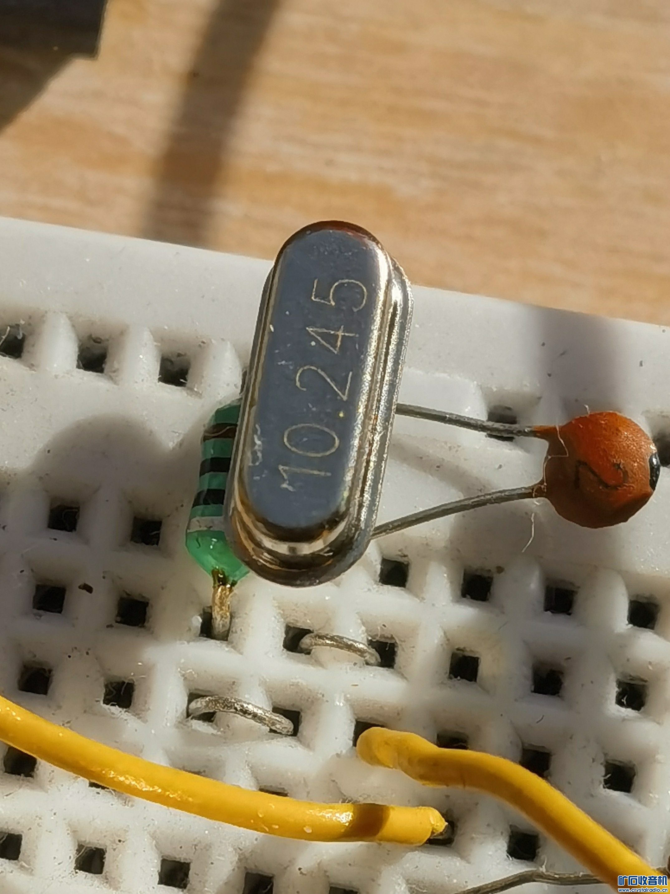

新年版1600两次变频机

 楼主| 发表于 2023-1-27 14:57:47 | 显示全部楼层
二本振改进了,电路更简单了。稍后上个视频。

改进了二本振的电路图。

455前加一级K596中放,灵敏度会有明显提升,视频中灵敏度还是显得不足。我也正在鼓捣,用的是两片LA1600。插板做这个太费劲了,一是分布电容影响,一是容易接触不良,总算是响了,效果没有您的好,主要是一本振频率覆盖没调好,二是跟踪没调好。等试验方案基本定下后打板焊接一个试试。

455前加一级K596中放,灵敏度会有明显提升,视频中灵敏度还是显得不足。我也正在鼓捣,用的是两片LA1600 ...
面包板做实验确实有接触不良和分布电容大的问题,装在洞洞板和印刷板上肯定要好的多。你用两片1600的话哪后面先不管,第一片1600的4、7脚放一个10.7M滤波器,高中频先把覆盖调好再说。

看了数据,55J三端滤波器的带宽比较窄,小于LTM455GW,是否在二次变频中不能用带宽比较大的滤波器以免影响选择性?

看了数据,55J三端滤波器的带宽比较窄,小于LTM455GW,是否在二次变频中不能用带宽比较大的滤波器以免影 ...
对的,55J配10.7陶瓷滤波器较好,配10.7晶体滤波器选择性太好了。晶体滤波器配LTM455选择性也很好。晶体滤波器配U455就不行了(蚊子叫),U455频率不准,U455配陶瓷滤波器能出声,但选择性不行。

对的,55J配10.7陶瓷滤波器较好,配10.7晶体滤波器选择性太好了。晶体滤波器配LTM455选择性也很好。晶体 ...
谢谢解答! 我的理解是:窄带配较宽的、较宽的配较窄的 以得到合适带宽。
