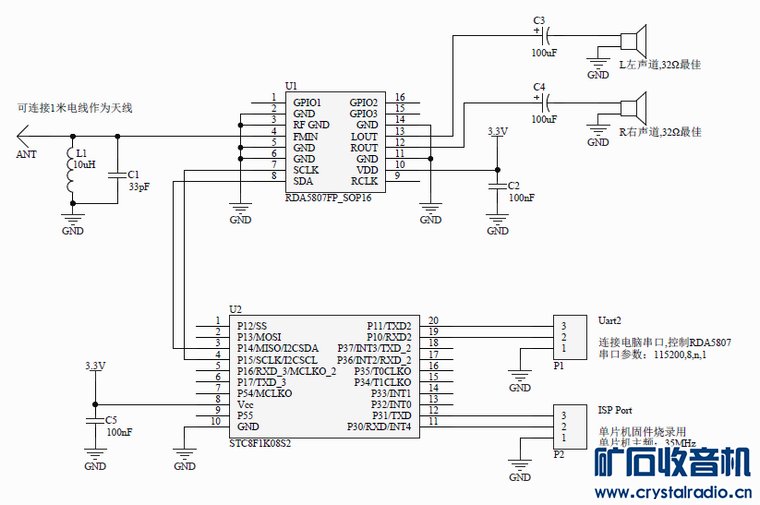

假期在家,在这个论坛上学到很多东西,看RDA5807比较简单,然后折腾了一套系统,当自己假期的玩具
主要是为了彻底弄清楚RDA5807的各项功能,同时也能学习到很多无线电方面的知识,所以做了如下这套:
框架说明:
用单片机作为电脑和RDA5807的通信协议转换,
这样在电脑上就可以方面的用串口调试软件来设置RDA5807的各个寄存器
也可以在电脑端开发一个控制界面(上位机),我用VB简单写了个程序,可实现操作RDA5807各项功能
VB上位机,,操作功能还在完善中。。。
VB的麻烦是程序运行需要在系统内有VB运行库,本来想用delphi写,但很久没弄了,就还是VB吧
不用VB上位机,也可以用串口调试软件直接操作RDA5807的寄存器,从而可以方便的测试
这是最简电路图,输出可不用功放,完美驱动32Ω耳机
附件附上单片机固件及电路图等等内容,欢迎大家交流

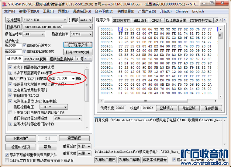

楼主你好,能否分享单片机C程序,我改改用!
附件是我的源码
基本是官方例程,可以看官方文件
Uart_2_I2C_Controller_Source@20230118@llionwang.rar
6.59 KB, 阅读权限: 5, 下载次数: 50

发表于 2023-1-18 22:17:14 | 显示全部楼层
我用MCU直接控制RDA5807,也做了一块板,目前是用直接写入频道号(频率)的方法选台,因为FM均为本地台,各频率都清楚,所以直接做了一个频率数组,通过两个加/减按钮控制换台。
下一步我也打算写个自动搜台的程序,毕竟过春节回老家FM频率就不同了,需要现搜索才能用。
请问你的自动搜台功能具体是如何实现的?
