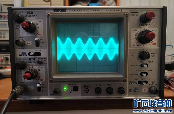

发表于 2023-1-23 17:07:33 | 显示全部楼层
AX100 发表于 2023-1-23 16:25
谢谢楼上两位!新年快乐!不想买这么贵的,就是偶尔用一下。
     用信号发生器产生的调幅波。

 楼主| 发表于 2023-1-24 07:51:36 | 显示全部楼层
454585443 发表于 2023-1-23 17:07
用信号发生器产生的调幅波。
波形真漂亮!我也看了这些模拟示波器,价格不高,就是体积太大了,没地方放。

 楼主| 发表于 2023-1-24 08:20:21 | 显示全部楼层
用信号发生器产生的调幅波。
请问:你这个岩琦的5702示波器多少钱买的?
