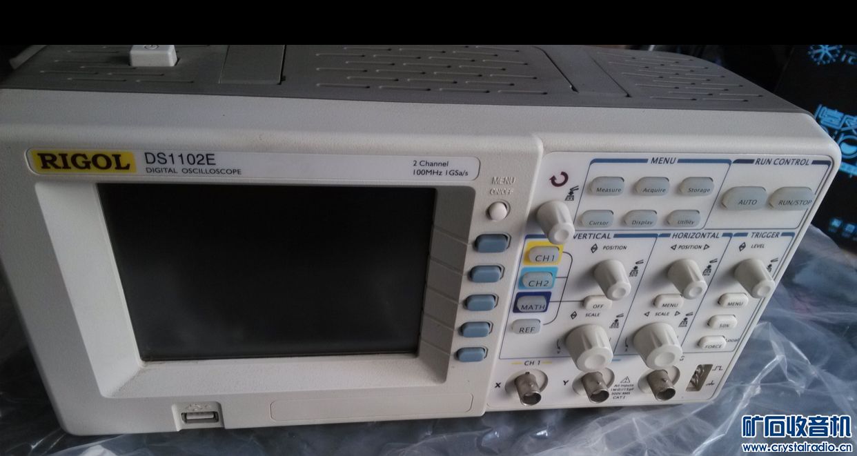

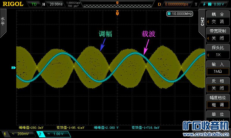

从来没有用过示波器,借了朋友的普源DS1102E想观察调幅包络波形,选方择Auto模式,我用测试笔接ZX921收音机的调谐联上端和BG2的基极,然后调到一个强台。调整示波器触发方式、将时间档位加大、打开峰值检测选项、选择显示方式为点显示等等......怎么都出不来下面图片的包络波形。是不是数字示波器不能显示包络波形?请高手指点迷津!
(照片里能显示调幅包络波形的示波器是网上找的)

示波器的AUTO功能,是充分让信号的周期和幅度展开到适合观察的程度,而包络是远低于载波频率的调制信号,则应该使用很慢的时基,无论调制频率多少,如果包络是1KHz,时基则应该设定在50us/div到1ms/div之间可以比较好的看到。
然而,你借来的示波器没有数字荧光显示,无法表现出亮度的变化,要么弄一台模拟示波器,要么弄一个带数字荧光的,比如你看到的例子里面就是

时间要按调制信号设置,
比如每格1mS
如果选自动,
当信号强时会调整到载波的周期,
这时只能看到不稳定的载波
