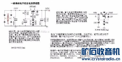

请教:电源变压器初级220伏,次级6伏和80伏,如何获得65伏直流电
发表于 2023-1-17 21:24:46 来自手机 | 显示全部楼层
你看看这个稳压电路如何

发表于 2023-1-18 17:26:14 | 显示全部楼层
做一个65V的晶体管稳压器最好。
没必要用那么大的电容滤波,太占位。
发表于 2023-1-18 17:53:49 | 显示全部楼层

发表于 2023-1-19 16:51:32 | 显示全部楼层
其实用LM317调压就行。我记得LM317只要输入与输出电压相差不大于40V就没问题。LM317资料里面并没有说他的输入电压最高的多大。只说了他的输出电压范围是1.25~37V。
 楼主| 发表于 2023-2-2 14:32:38 | 显示全部楼层
顽童50 发表于 2023-1-19 16:51
其实用LM317调压就行。我记得LM317只要输入与输出电压相差不大于40V就没问题。LM317资料里面并没有说他的输 ...
现在的LM317大多是直流输入且输入电压都不高,最高60伏左右,80伏给进去估计小电容爆掉。 我用它降了灯丝电压,还不错。就是高压麻烦

发表于 2023-2-2 15:58:56 | 显示全部楼层
微笑林间漫步 发表于 2023-2-2 14:32
现在的LM317大多是直流输入且输入电压都不高,最高60伏左右,80伏给进去估计小电容爆掉。 我用它降了 ...
我记得在一本书里见到过、用LM317做胆机稳压的,只是我没有亲自试验过。你可以试试,至于电容、只要耐压值足够就没问题。
你说的LM317最高输入电压60V的说法不知是从哪里看到的,我也查找过这方面的资料、始终都是说:输入与输出电压差不超过40V即可。
 楼主| 发表于 2023-2-2 16:26:31 | 显示全部楼层
顽童50 发表于 2023-2-2 15:58
我记得在一本书里见到过、用LM317做胆机稳压的,只是我没有亲自试验过。你可以试试,至于电容、只要耐 ...
我理解的是输入电压不要超过40伏,我这个电源出电80伏,太高了。如果是输入输出差不超过40,这个怎么理解?就是输入80伏,输出后65伏,之间差是15伏,这样是满足40伏差的,是这样吗?目前手头用的是这个LM317
发表于 2023-2-2 16:31:28 | 显示全部楼层
微笑林间漫步 发表于 2023-2-2 16:26
我理解的是输入电压不要超过40伏,我这个电源出电80伏,太高了。如果是输入输出差不超过40,这个怎么理解 ...
你的理解不一定对。 许多年前我就查找过这个LM317的耐压值到底多高,始终没有找到确切说法。只有输入与输出之间的耐压差控制在40V以内......
我觉得能满足你在这里应用。
