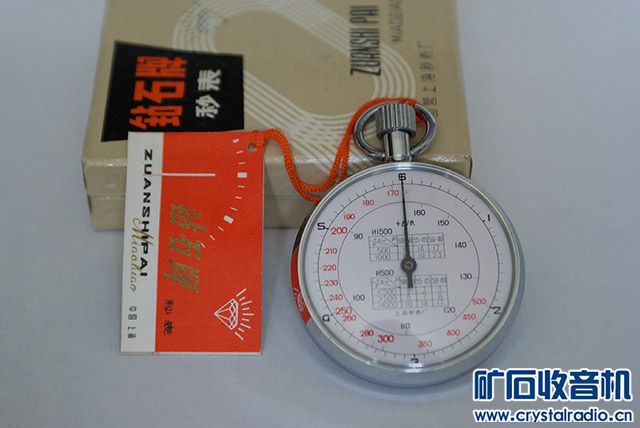

肯定是电子表准。机械秒表现在归属收藏品类。
但机械秒表本身也有精度之分,国外最高精度的秒表是“1秒”秒表,即表盘一圈为1秒(读毫秒)。国产据说有“3秒”秒表,俺一直想整一块,但至今未能如愿。目前俺手里最高精度的国产机械秒表是“6秒”秒表(见图)。

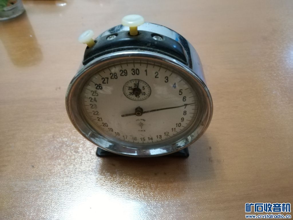

我的台面上长期摆了一只30秒的秒钟,时不时用一下,挺方便的。

比赛专用,这东东款式也不少呢。

是啊,我手里还有一种钥匙图案牌子的,也挺不错
