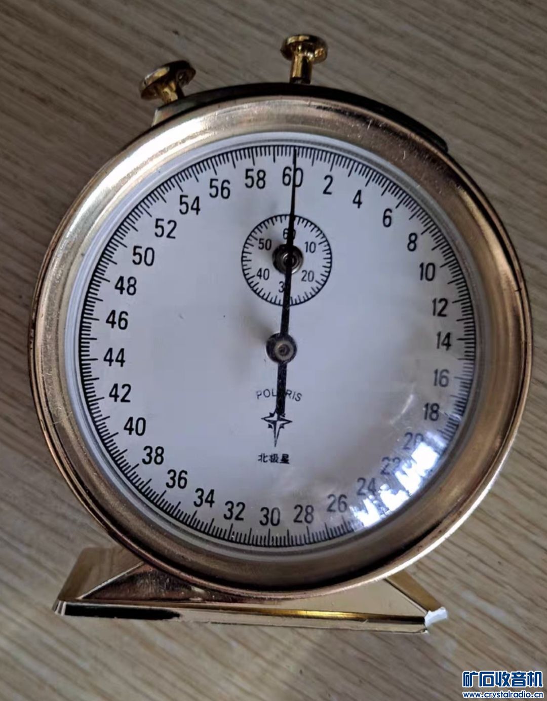

我在试验电子计时器 家人告诉我他的机械秒钟更准 我说电子的准 吵起来了 然后把机械秒钟和电子计时器还有手机秒表都测试60分钟 结果发现电子计时器和手机秒表结果都是60分00秒 机械秒钟的结果是59分56秒 (图片不是结果是测试之前拍的)他才信电子计时器更准
钟表和计时器晶振通常是 5ppm,手机可以用 50ppm 的,按 50ppm 计,60min 误差不到 0.2 秒,日误差不到 5 秒(相当于最好的机械钟表)。
机械秒表最差的,国标要求 60min 误差不大于 2 秒,你这个家人的秒表已经是不合格品了

应该是家人那个机械秒钟老化哦 毕竟几十年的东西了
