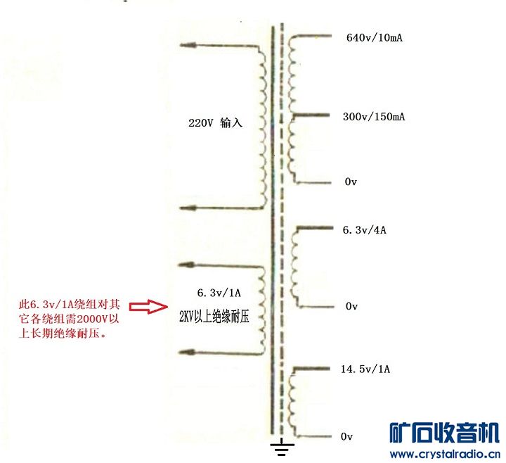

发表于 2023-1-28 16:32:34 来自手机 | 显示全部楼层
老师您好,我看了您的资料,觉得电源变压器部分比较难搞,这个变压器是自己绕制的吗,参数是多少呢

 楼主| 发表于 2023-1-29 22:41:36 | 显示全部楼层
您好,变压器图当时发帖时漏掉了,现补上,参见下图。我是某宝找了一家店家定做的。
