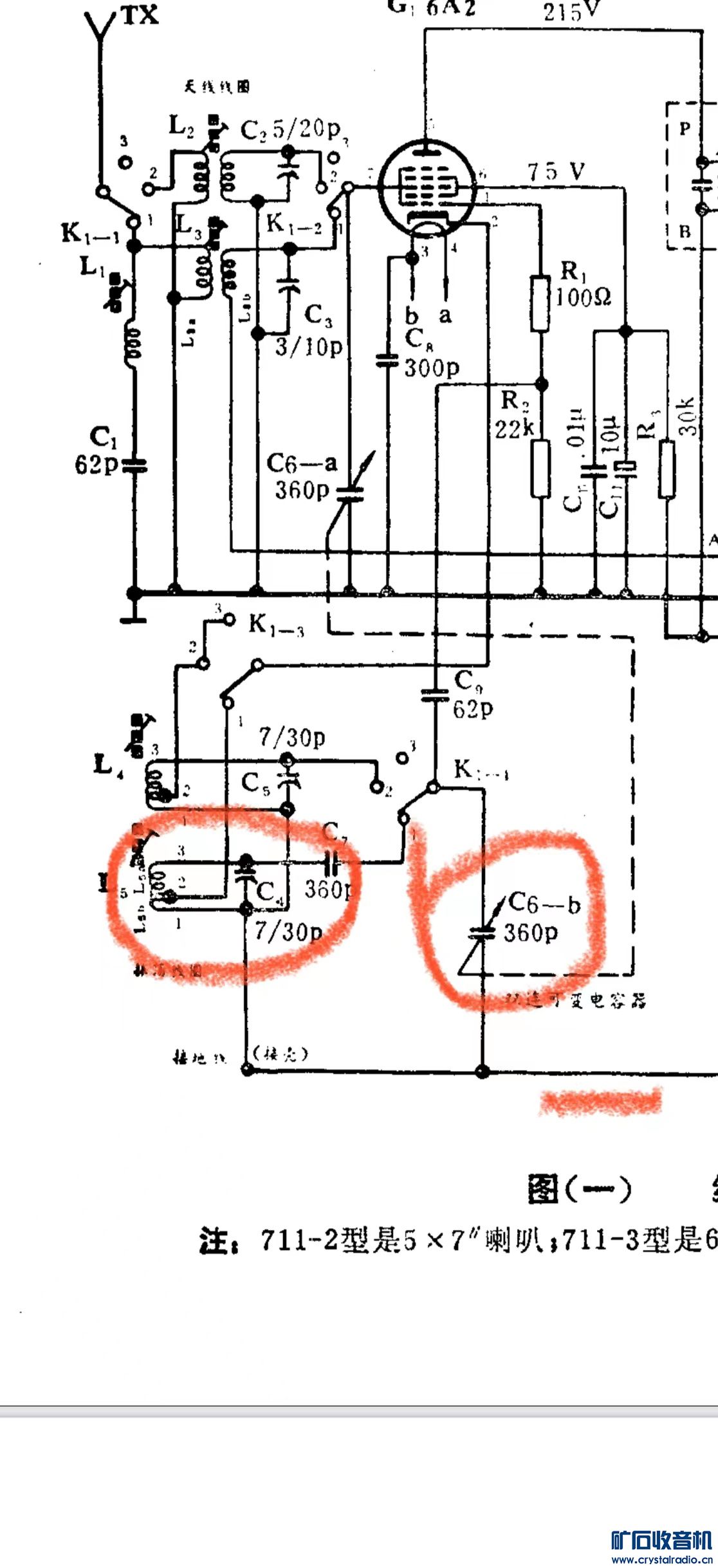

测试发现收到台后,中频465k偏移了50k,大约在520k,调整本振线圈L5时,520k的中频没有相应变化是怎么回事。线路图上本振C4的3-10p可调电容,是一个那种线绕的磁管可调电容,就是可以拆掉几圈变小那种,拆了就不能回去那种,没敢动,是不是必须调C6-b这个电容本振频率才会变化?

调C4是调统调高端用的,跟中频有关系吗?
中频偏移很好调。
找到一个可以收听的电台,比如738KH, 然后用数显收音机调到738+465=1203KH.
转动收音机旋钮,让数显机接收到1203震荡信号。
调整两个中周到738信号最强,中频自然就是465KH了。

楼主是按线路图仿制机器吧?中频偏移是中频谐振失调,和本振没什么关系。外差级装好初始化调试首先确定准中频,就是对中频变压器进行校准!这个是一定要装好各个部件走线固定以后的拆能开始的,因为走线会产生杂散分布,移动后会有变动!你可以测出中频频率校准本振频率不是问题吧?

这种说法本身就很费解,暂不说是如何测试出的结果,意思是收到640K,1000K,1500K的电台都能得到520K的中频?那么说,是振荡回路的问题,但是,520中频是过不了465K通道的,因此是收不到台的哈。
发表于 2023-1-11 06:05:48 | 显示全部楼层
你是用什么方法测试的?在电路的哪个点测得的这个结果?一般不会有这样的问题出现,在本振输出点测的信号,是随可变电容器的转动,频率从980KHz左右到2100KHz之间变化的!在检波输出端也只能测到465KHz中频输入信号的大小,不知叠加出的信号在哪里测出的?

用信号源发AM载波信号不加调制不就是了吗,测检波前的信号。

但是调整天线也只是幅度变化,520k频率纹丝不动,奇怪。

你说的是调C3吧,C4是本振上的,不是天线上的。
