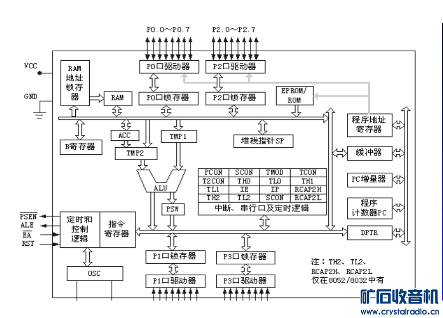

感谢闻太师的详细讲解,知道了,又在网上搜了单片机的相关信息,搜到单片机框图后面解说三部分1运算器(ALU部分框图附后),2控制器没搜到框图,3主要存储器,看运算器框图和单片机框图没有关联 又回到前面的问题,51是8位机,8位加法,数据从哪里来的,I/O输入数据到那个存储器,在到运算器进行运算。谢谢。

多之前说的有一些不够准确,借着这个机会修正一下。查一下51的ADD指令的用法可知,被加数必然放大累加器A ...
非常感谢闻太师老师,详细通俗易懂的讲解了单片机进行运算的数据存储的几种方式方法,单片机计算器框图在早先计算机工作原理就看到了,一知半解,看到单片机框图再看计算器框图有不搭边的感觉,受益匪浅,非常感谢。

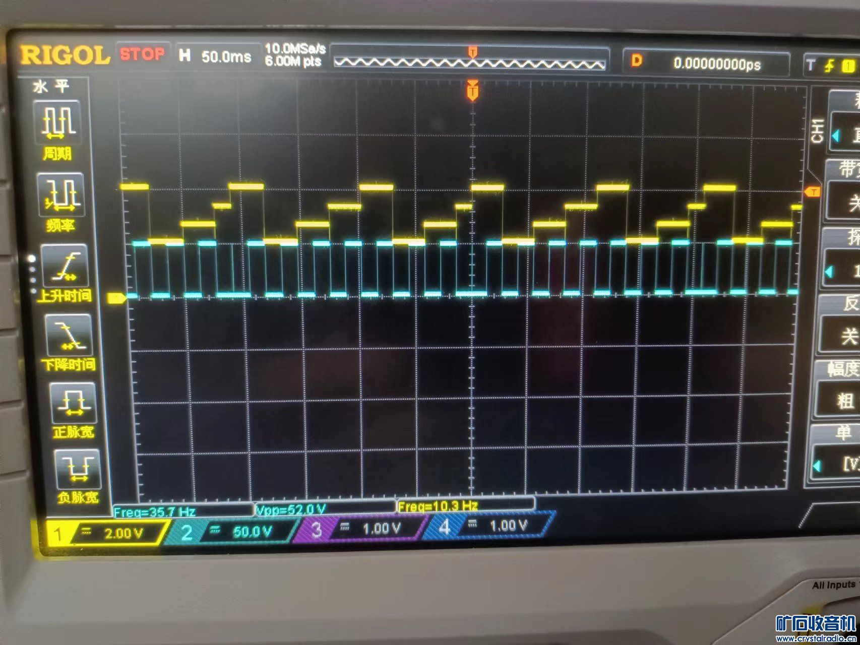

感谢各位老师的帮助阶单片机的梯信号和方波(准备用积分电路转换锯齿波)做出来了,发现问题,台阶数4个不够8个,而且第三台阶时宽时窄怎么回事。谢谢。

第三台阶宽度变化查到了,有一行少了延时语句,已经修改,台阶数量还是有问题,是不是R2R网络电阻问题?

 楼主| 发表于 2023-1-12 08:54:16 | 显示全部楼层
老坛友 发表于 2023-1-11 23:05
这个直接用范例程序,复制粘贴就ok了,要么用示波器自己论证语句的执行返回时间
感谢指点,通过少一个延时看,8个台阶都有了就是第5台阶回零了,测量R/2R网络电阻阻值也对。平台时间25ms和仿真10ms大了不少
示波器测量阶梯信号和P1^0~P1^2口信号发现P1^2口一直高电压,想象结果相近。
换了块单片机烧录结果一样,是不是单片机供电没有加去耦电容,还是单片机I/O口驱动能力差。

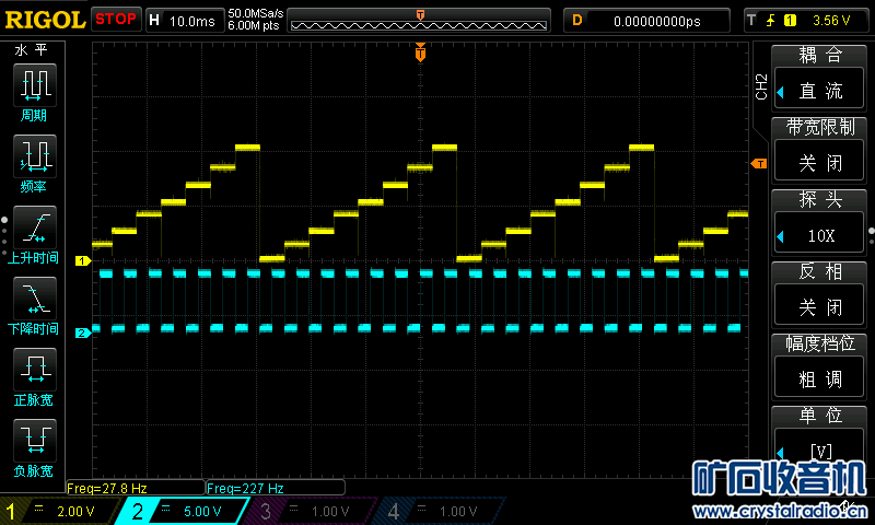

 楼主| 发表于 2023-1-15 17:04:18 | 显示全部楼层
阶梯信号和方波一个是用延时函数,一个比葫芦画瓢还没太弄明白的定时器中断,计算的是一个台阶10ms,结果是100ms多,可能定时器初值算错了。
TL0 = (65536-54253)%256;                //设置定时初值
        TH0 = (65536-54253)/256;                //设置定时初值
P0^3输出LED灯显示阶梯信号交替情况,忽略P0特性没有驱动源需要上拉电阻,又折腾才点亮。
 楼主| 发表于 2023-1-21 08:50:26 | 显示全部楼层
pdshyh 发表于 2023-1-11 11:43
感谢闻太师的详细讲解,知道了,又在网上搜了单片机的相关信息,搜到单片机框图后面解说三部分1运算器(A ...
还是单片机框图比较准确,又学习了知道寄存器也是RAM部分,寄存器是特殊功能寄存器区(SFR区)。
