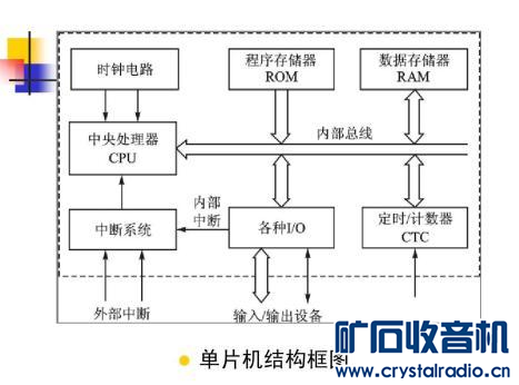

感谢指教,“16位加法:自然是用一条不累加进位标志的加法指令完成低字节加法,再用累加进位标志的加法指令完成高位加法。”还是似懂非懂,单片机存储器总线地址总线控制器等等比较糊度,单片机框图和昨天看的又不一样。
