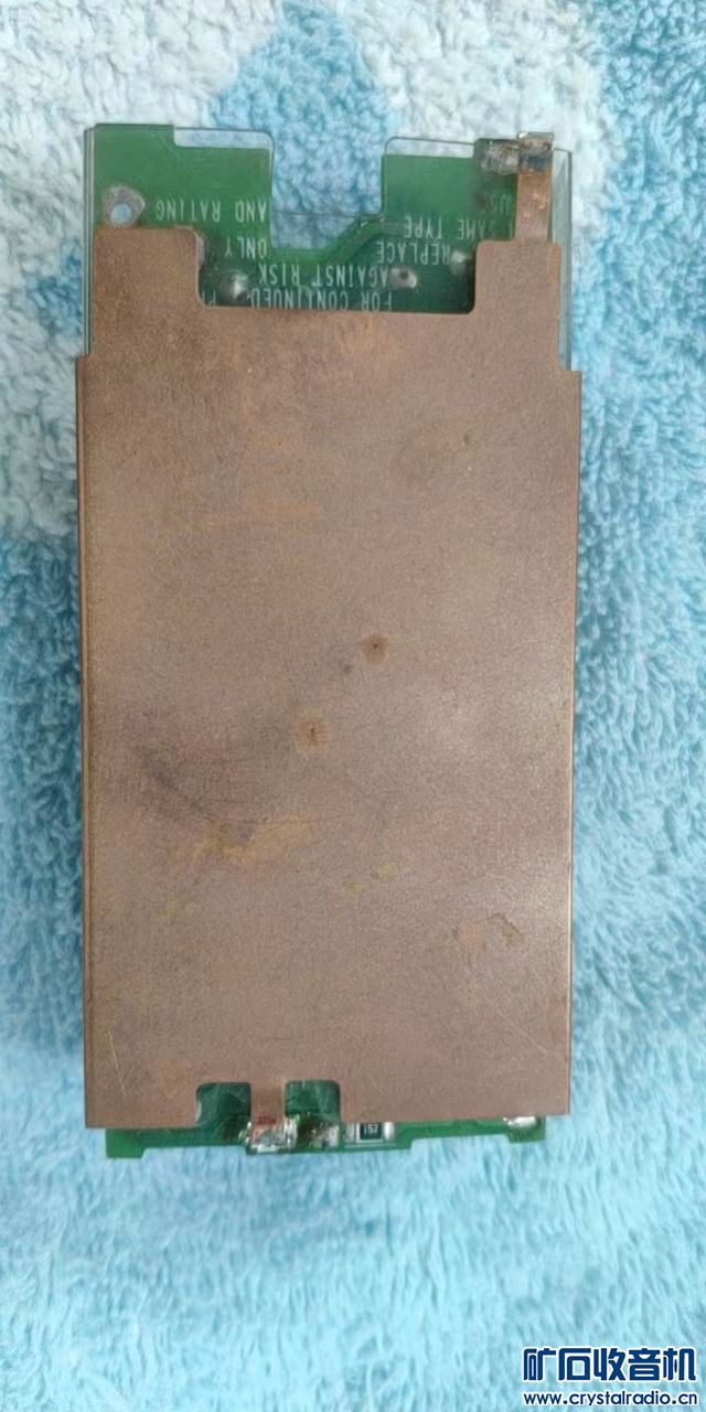

用的是开关电源12V,调整到14V给车机用,没有你所说的问题,你换一个电源吧,你的电源估计有点差
我用的这个电源,海鲜市场很便宜
带铜屏蔽
车机是这款:
