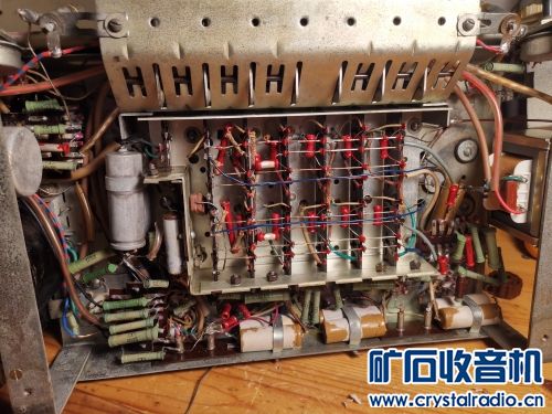

楼主: 明朗
求教 收了一个东方红电子管收益应急机芯

看来初级的确是有抽头的,这个跟手册上的电路不一样
发表于 2023-1-8 22:04:41 | 显示全部楼层
按手册上显示,输出不带抽头的,一共有5只电解,但如果带抽头,则只需要4个电解就够了。看来这个802的图纸很不靠谱,我琢磨了好多年,就是搞不清这几个电解装在哪,输出牛装在哪

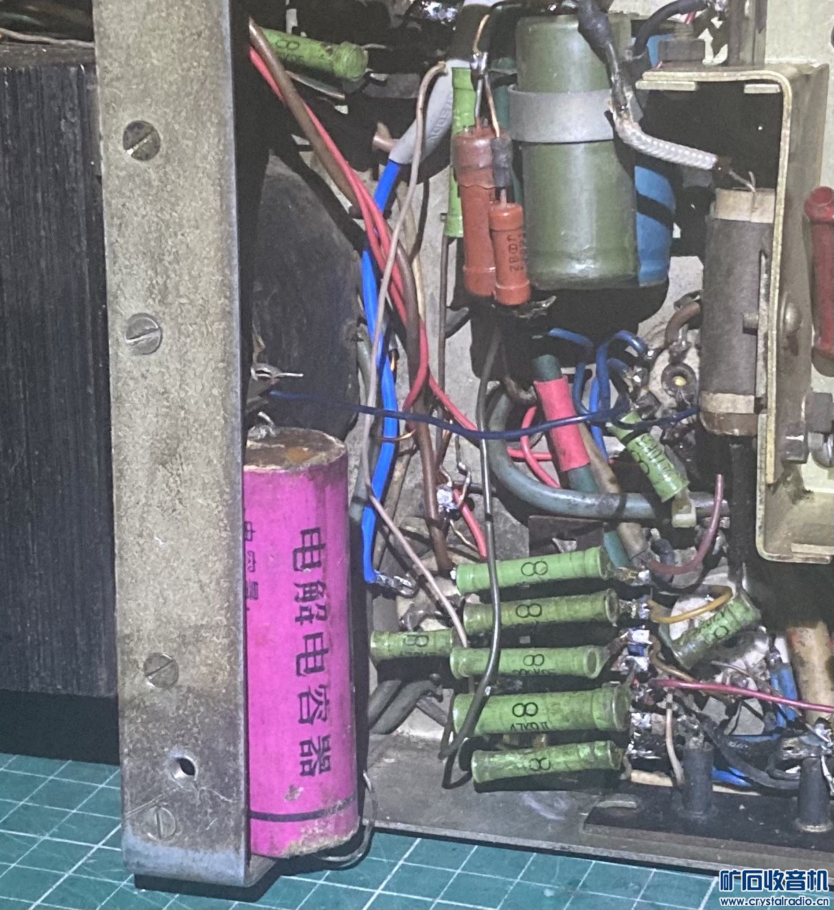

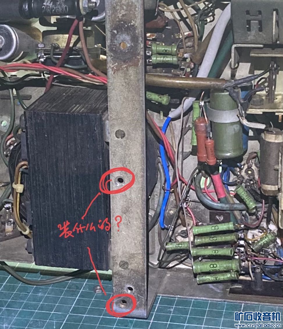

发表于 2023-1-8 22:17:31 | 显示全部楼层
另外,这两个螺丝孔装什么的也一直没搞清楚

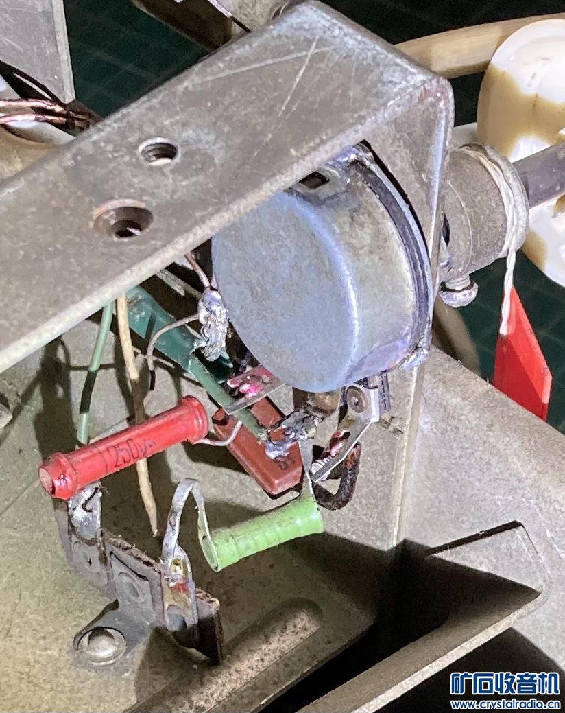

 楼主| 发表于 2023-1-11 21:16:27 | 显示全部楼层
我的机器没有这两个孔 您的可能是上家开的  我的机器在检查音调电路部分时 发现电路接线和元件数值也和电路有区别 而且焊点的红封还在 也不会是上家自己该的

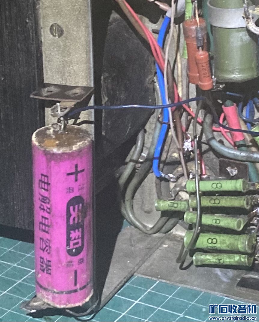

发表于 2023-1-11 21:49:57 | 显示全部楼层
明朗 发表于 2023-1-11 21:16
我的机器没有这两个孔 您的可能是上家开的  我的机器在检查音调电路部分时 发现电路接线和元件数值也和电路 ...
4个沉头孔大小深浅一摸一样,看样子不像是后开的,我怀疑是装电容C60的,这个位置离6G2比较近,电容装在这也比较合理,孔距大小似乎也合适。

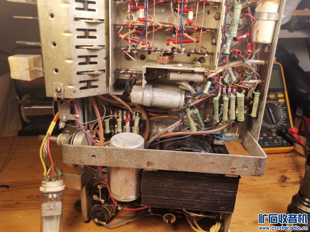

 楼主| 发表于 2023-1-12 08:05:29 来自手机 | 显示全部楼层
有可能。这个机器真的很乱。还有能麻烦您拍个高音电位器周围的原件位置图吗。
发表于 2023-1-12 11:31:56 | 显示全部楼层
8F35295E-633B-4504-8433-2509BDE24C55.jpeg E092AB7F-B672-44B1-8CC6-3093DDA8EB76.jpeg
